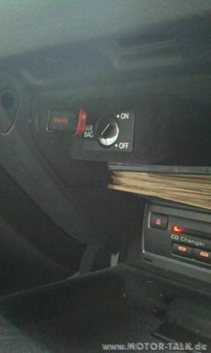

Wenn man es ordentlich macht (hinterm Wechsler anschließen) dann kann man mit einer USB Buchse das ganze bis zum Handschuhfach führen und ordentlich verbauen ! 😉
Bilder von meiner Nachrüstung
Usb-nachruestung

Ich kann nichts zum VNS media interface sagen, würde aber gerne dennoch meine Erfahrung mit dem kürzlich erworbenen Audi MMI 2G High AMI von suwtec teilen.
Das besagte Gerät kostet 179€ und ist nur für iPhone 3G bis 6 (mit Adapter) kompatibel.
http://www.suwtec.de/...-iPhone-3G-3GS-4G-Interface-Steuerung-Audi-AMI
Der Einbau (nach Ausbau des Handschuhfachs) war sehr einfach. Man nehme dazu lediglich die Kabel des CD Wechslers, und hängt das Gerät dazwischen, zieht das iPhone/ipod Kabel in den Handschuhfachraum und Fertig ist.
Kein Programmieren oder ähnliches ist nötig. Lieder werden Anzeigt, alles abgespielt, gerät geladen und top Soundqualität. CD Wechsler kann weiter betrieben werden.
Das MMI 2G High muss allerdings bereits auf der aktuellsten Version sein!
Kann ich also nur weiterempfehlen.
Anbei paar Bilder.
Freundliche Grüsse
Philipp
