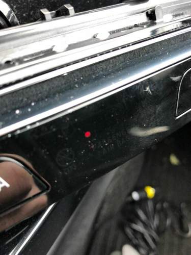

HAbe mal wieder etwas mit der Diagnose rumgespielt und eine nette Funktion aktiviert.
Nun hat mein Fahrzeug die Alarmanlage, Signal über die Fahrzeughupe.
Eine Nachträgliche Codierung ist leider über Mercedes nur bedingt möglich.

Haben denn auch die Schalterleisten ohne eingelötete LED auf der Vorderseite diese, ich nenn's mal, optische "Aussparung" oder anders gefragt: Kann man im eingebauten Zustand erkennen, ob die LED verbaut ist oder nicht?
Wenn die LED der einzige Unterschied ist, kann ich mir eigentlich kaum vorstellen, daß es wirtschaftlich sinnvoll ist, wegen dieses Cent-Artikels 2 verschiedene Leisten zu produzieren und auf Lager zu nehmen.
Das Gehäuse hat jeweils die Aussparung und Lichtführung.
Lediglich die Platinen unterscheiden sich.
Im eingebauten Zustand erkennt man es nur, wenn man per Diagnose die LED ansteuert oder Teilenummer prüfen.
Über Sinn und Unsinn muss man da nicht diskutieren, es ist halt so.
das heißt wenn du die EDW aktivierst,
sieht man ob die LED in der Platine verbaut ist oder nicht.

Das ist mir klar, aber aus - wenn auch naurgemäß beschränkten - Abschreckungsgründen würde ich auch gern die blinkende LED haben.
So mit Austausch der Schalterleiste funktioniert auch die LED.
Merkwürdigerweise sind beide Platinen identisch und auch die LED ist auf der Originalen vorhanden.
Funktioniert aber nicht.
Trotzdem gibt es verschiedene Teilenummern.
Eventuell ein andere Software drauf, denn ansteuern ließ sich die LED nicht.
