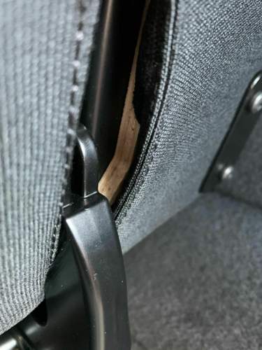

Hallo, jetzt muss ich hier nochmal nachhaken:
Fahre jetzt den MP mit Küche. Der hat den Tisch unterm Bett.
Habe soeben den Horizon bestellt 2020er Modell mit Facelift.
Kann ich den Tisch auch irgendwie in Horizon unters Bett packen? Wenn ja brauche ich die gleichen Teile wie hier beschrieben??
Wäre toll wenn mir wer helfen kann, weil den tisch so in den Kofferraum legen find ich doof!!
Gruss Sascha
Die Bettverlängerung des HORIZON ist vollkommen anders aufgebaut. Passt daher nicht. Du könntest lediglich versuchen, die Befestigungsteile in die dünne Holzplatte auf der Unterseite reinzuschrauben. Ob das aber hält, halte ich für sehr fraglich.
Befner
