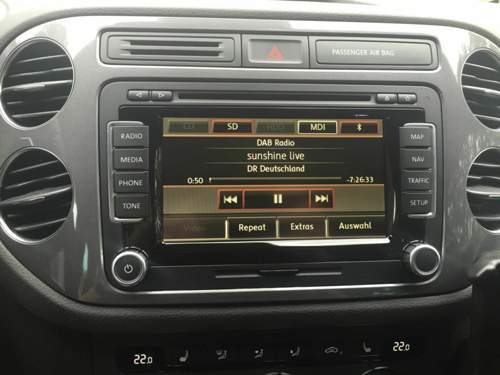

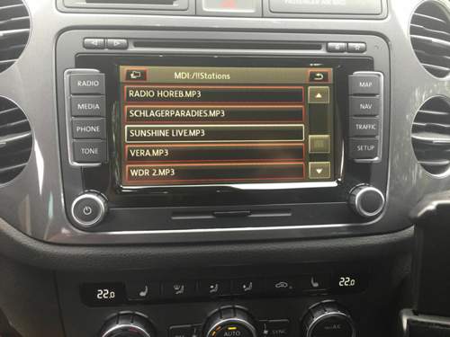

Ich habe heute in meinen Tiguan, mit dem Standard RNS 510, ein DAB+ Modul aus dem Zubehör nachgerüstet. (Dension DBU2GEN)
Mit dieser relativ einfachen Lösung DAB+ nachzurüsten, bin ich mehr als zufrieden. 😉
Kostenpunkt für das Set, mit aktiver DAB+ Antenne, einschließlich Versand = 154€.
Die DAB+ Antenne habe ich in die obere Ecke der Frontscheiben "Beifahrerseite" verlegt und das Kabel zur Media-In Schnittstelle in die Mittelarmlehne.
Der Klang ist auch ohne Dynaudio einwandfrei. ( vergleichbar mit MP3's / Bitrate 256 kBit/s ... )
