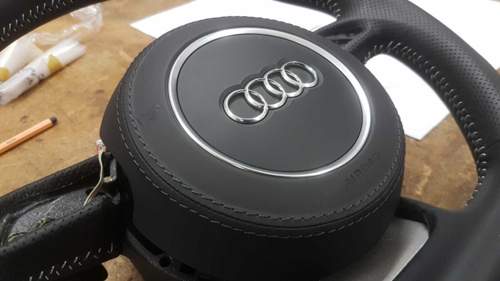

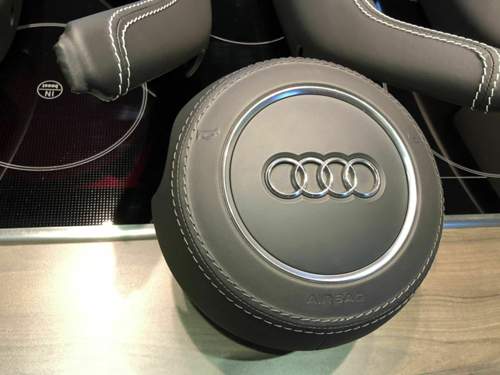

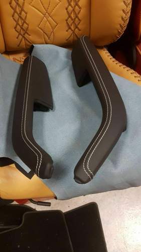

letzte Woche habe ich meine Teile vom Sattler geholt.
Da mein Wagen eh wegen dem letzten Reh-Unfall halb zerlegt war, habe ich mich dazu entschlossen auch gleich auf das (kleine) Audi Exclusive Leder Paket umzubauen.
Also Armlehnen und Armaturenbrett in Leder mit farbiger Naht, passend zu den Sitzen.
Dazu wurde in meinem 3-Speichen Bierbauch-Lenkrad der Vibrationsmotor für den Lane Assist eingebaut.
Auch den Airbag habe ich beledern lassen, um das Paket ein wenig abzurunden.
Ich denke nicht, das es beim 4F einen belederten Airbag zu bestellen gab, aber ich fand das schon immer schick. Deswegen habe ich das für einen "geringeren" Aufpreis gleich mit machen lassen.
Die Naht ist bewusst nicht im "silber-soul", da mir das vor den Augen zu "nervös" wirkt, und ich originale Fotos von den belederten Airbags nur in dieser Farbe gefunden habe.
Ob es in Zeiten von Dieselskandal und Feinstaubdiskussion sinnvoll ist, in einem 8 Jahre alten A6 4F 3,0TDI (Euro 5) noch so viel Geld und Arbeit zu investieren, muss jeder für sich selbst entscheiden.
Ich bin jemand der seine Fahrzeuge lange hält und fährt, und lieber Geld und Zeit in Modifikationen investiert, anstatt ein neues Auto zu kaufen.
Außerdem fehlt mir momentan auch das Geld für ein neues/ anderes Auto.
Abei die Bilder vom Sattler, und von mir.
Bilder nachdem ich die Teile eingebaut habe, folgen dem entsprechend.

ja es gab keinen belederten airbag im 4f, es gab das ganze lenkrad was du verbaust nicht im 4f 😁 das lenkrad was du verbaust gab es mit beledertem airbag, somit wirkt dein belederter airbag doch "original" zu dem lenkrad. ich hätte halt die nahtfarbe vom airbag genauso gemacht wie den rest, aber du hast ja geschrieben aus welchem grund du es anders gemacht hast. kommt sehr gut alles 🙂
