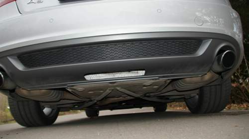

Hallo alle zusammen,
ich habe ein Audi S5 Coupe BJ 2014 und bin momentan am Überlegen, ob ich mir nicht eine Anhängerkupplung nachrüsten lasse.
Am liebsten wäre mir, wenn man so wenig wie möglich davon sieht, wenn man die AHK nicht benutzt, doch wieviel sieht man davon wirklich?
Gibt es Lösungen, welche ohne einen Ausschnitt im Heckdiffusor auskommt oder gibt es für den Ausschnitt Abdeckungen?
Welche Lösung würdet ihr Empfehlen? Welche gibt es überhaupt (nur abnehmbar oder auch einklappbar)?

Wieso guckst du dir keine Bilder im Internet an. Eigentlich hast du sowieso fast keine Auswahl als original.
Die eckige Öffnung ist zwar verhältnismäßig groß aber von hinten kaum sichtbar da man um das Loch zu sehen bücken müsste.

Um den Ausschnitt zu Sehen muss man sich eigentlich schon etwas Bücken,...
https://www.kupplung.de/.../1600x1600_anwendung___111021_08159_v1.png
https://www.kupplung.de/.../1600x1600_anwendung___111021_08030_v6.png

Starr und Abnehmbar gibt es.

Der Ausschnitt stört nicht wirklich. Wenn Du sie bei Audi mit originalteilen nachrüsten lässt kannst du locker mit 1.500 bis 2.000 rechnen. Ich hatte vor ein paar Jahren für meinen A4 angefragt und da war allein die Teileliste schon weit über 1.000 Euronen
