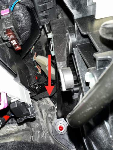

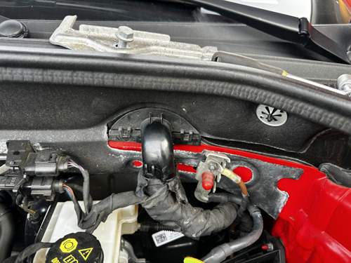

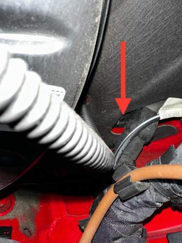

Wo muss ich mit dem Kabel vom Fahrgastraum in den Motorraum? Ist das hier die richtige Stelle? Kann ich dieses Plastikteil rausziehen? Das sitzt ziemlich fest. Oder welche Stelle muss man nehmen?
Geh dem dicken Kabelstrang entlang nach unten dann siehst du wo du rein musst
