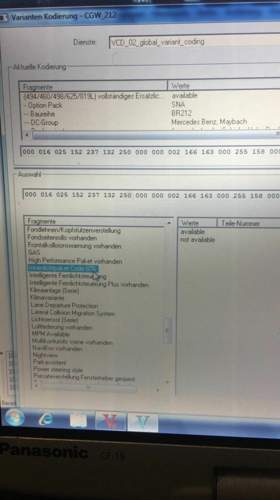

Hallo was genau muss denn im cgw umgestellt werden?Welche cbf?212 cgw?Kann man nicht einfach die software vom mopf auf die türsteuergeräte bügeln wenn sie die pins bereis on board haben?Welche softwarenummer wäre denn das?
Habe es im cgw.cbf gefunden innenraumlichtpaket 876 auf vorhanden stellen....Jedoch machen mir die Türsteuergeräte noch Ärger,die cff für die hinteren Türsteuergeräte machen mir Ärger....Hoffe das die Hardware nicht zu alt ist das sie die Neue led ansteuert.....
Liegt am Bootloader, der die neue .cff nicht akzeptiert.. musst aufpassen, kenn da jemanden der seine TSGs damit zerschossen hat 😉
Ja habe auch eins zerschossen und dann habe ich 4 mopf geholt.Läuft schon lange^^
Und codieroption ist im zgw ambient bicolor auf enable das lichtpaket bringt nix lg
