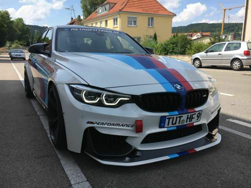

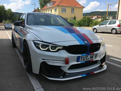

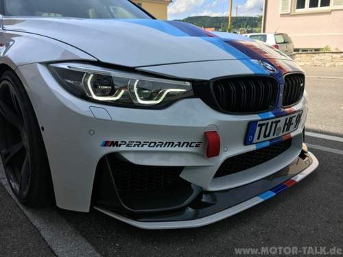

Hallo zusammen.
Falls es jemanden der M3, M4 & 4er Fahrer hier interessiert.
Die Nachrüstung der seit April 2017 serienmäßig verbauten adaptiven LCI LED Scheinwerfer ist auch beim vor Facelift möglich. Ihr müsst einfach die Scheinwerfer inkl. aller Steuergeräte besorgen, montieren und codieren.
Alle Funktionen gehen. Sogar das kurzzeitige aktivieren des Abblendlichtes macht er jetzt.
Ich bin sehr begeistert.
Anbei noch 2 Bilder meines M3 dazu. 🙂
Euer rosswell

Wir haben die LCI Hauptscheinwerfer selber umgebaut. Die Kosten alleine für die Teile belaufen sich auf ca. 4.000€. Zum Umbau muss die komplette Front zerlegt und uf der Beifahrerseite der Kabelbaum verlängert werden. Hinzu kommt die Codierung der Scheinwerfer. 😉

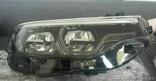

Hallo noch mal, hab heute die Scheinwerfer und alle Steuergeräte bekommen also alles kompletter! Habe die Franze legt und versucht die Scheinwerfer einzubauen hat soweit auch alles funktioniert bis auf die Steckern die neuen Stecker Sind fünf Polig und die alten acht Polig wie soll das funktionieren ich Dreh durch ? ??
Wie wäre es wenn Du Deine Frage ine einem vernünftigen deutsch formulierst und evtl. mal Bilder machst. Vielleicht können wir Dir dann sogar weiterhelfen. 🙂
Bei mir waren die Buchsen übrigens nicht anders! Ich habe den Tausch ja schon letztes Jahr im Sommer vollzogen.
