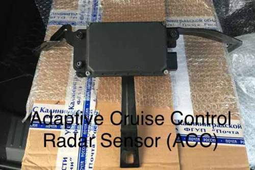

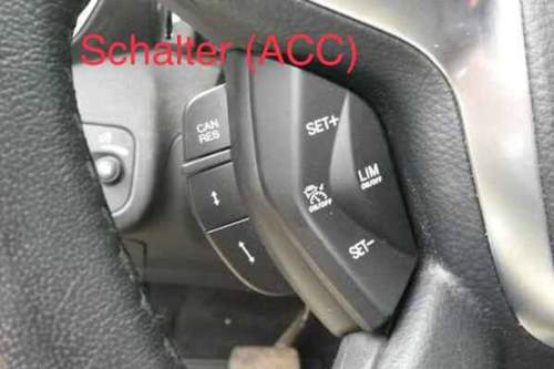

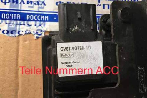

Für QUEER-PARKEN ist schwierig Nachrüsten, dafür brauchst du noch 2 Sensoren hintere Stoßstange, BCM von eine Facelift und deine Schlüssel Programmieren, Kombiinstrumente facelift, PAM Modul facelift. Adaptive Cruise Control(ACC) ist möglich, brauchst du eine Radar Sensor und andere Tempomat Schalter.

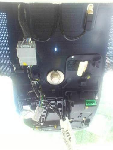

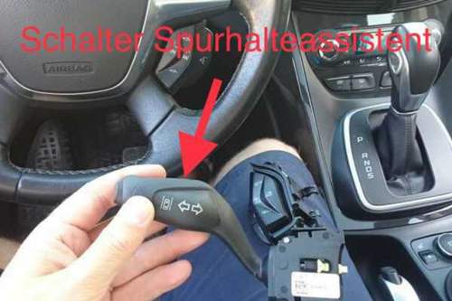

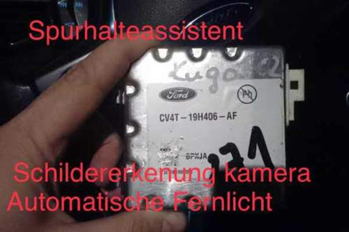

Aktive City Stop(ACS) ist auch möglich, ganze Windschutzscheibe Wechsel mit Halter für 2 Kameras und eine Blink Schalter mit Spurhalteassistent.
Fals ACC interessiert, nur für Kuga 2
