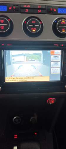

Desweiteren ist die Cam vom Radio RNS - MID 510 mittels dem Kabel komplett angeschlossen. Nicht Plus vom Rücklicht abgezwackt. Bild 3
Strom liegt während des Rückwärtsgang hinten an.
Lese ich aus, kommt der Fehler siehe bitte Bild 6.

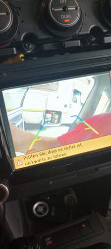

Display siehe bitte Bild 2.
Cam schaltet laut Angaben nicht ab, bei Anhängerbetrieb.

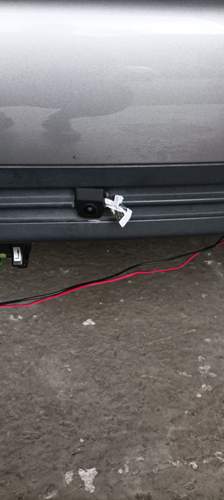

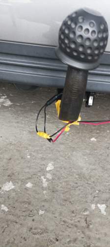

Radio raus, gelber Stecker vom alten Kabel ab, und Chinacam eingesteckt ins Kufatec Interface. 12 V Stecker an Cam, Kabel direkt an eine 12 V Batterie.
Cam funktioniert. Natürlich musste die Heckklappe zu.
Da sich Kufatec auf meine Mail noch nicht gemeldet hat, verbaue ich jetzt das Kabel.

Von der alten Cam den Mini Din abgezwackt und 4 Kabel wurden sichtbar. Aus dem Fundus einen Cinchstecker inkl Kabel genommen.
Plus und Minus an weiß und schwarz getüttelt, und gelb und rot an den Cinchstecker. Das in das alte verlegte (Mini Din) Kabel gesteckt.
Cam läuft und Heckklappe kann offen bleiben.
Mit der Feile oben zwei Ecken wegefeilt und die Cam von hinten inkl. Kennzeichenleuchte in das Loch gedrückt.
Zweite Auto in Fluchtlinie hinter das Auto gestellt. Cam ausgerichtet bis die im Winkel zum hinteren Fahrzeug steht. Mit 2 Tropfen Sika von innen fixiert.
Kabelverbindungen mit Schrumpfschlauch fest verbunden. Morgen wenn das Sika fest ist, Kabel durch einen Leerkanal und Kabelbinder im inneren der Stoßstange besfestigen.
2 x habe ich auf die Cam getreten und einmal ist das Stromversorgungskabel weggeschmolzen.
Leider habe ich nicht geprüft das auf Rot kein Plus anliegt, sondern auf weiß.
Cam hält was aus.
Super Bild und Funktion. Schaltet bei Rückwärtsgang autom. um.
Morgen noch Kontrast, Helligkeit und Co einstellen.
