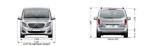

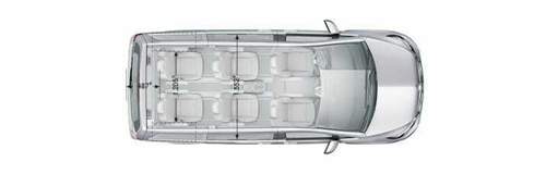

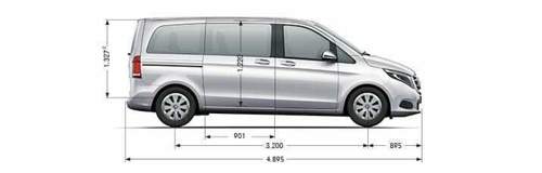

Gibt es irgendwo bemaßte Zeichnungen vom Innenraum?
Wenn ich mir die Bilder und Masse jetzt so ansehe, dann scheint mir der Grund primär in der wuchtigeren und unflexiblen Laderaumunterteilung zu liegen, die am Boden den Stellbereich extrem einengt

@Achimj11 schrieb am 26. Dezember 2017 um 22:58:33 Uhr:
Hier sind viele Antworten, insbesondere aber auch die Maße.
https://www.adac.de/.../Mercedes_V_250_d_lang_7G_TRONIC_PLUS.pdf
Die Steuerung von Mercedes me läuft über eine Simkarte im Fahrzeug.
Vielen Dank.
Da gibt es ja sogar so einen Bericht zum T6.
Prima zum vergleichen.....
Aber da geht es schon los.
Der ADAC gibt eine Breite hinten zur Beladung von 1185mm an.
In den Bildern von "Nicht-Fan" (vermutlich original Mercedes) ist eine breite von 1205 angegeben.
Für den einen wenige Zentimeter die nicht relevant sind.
Für den anderen quasi Grundlegende Maße......
