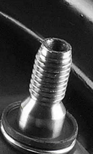

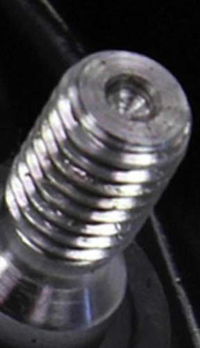

Btw...ich kann bei meinen neuen oberen Querlenkern mit einem Innensechskant gegenhalten.
Am Kugelgelenk?
Wie gesagt, das ist nicht immer so.
Es reicht sich detaillierte Bilder der angebotenen oberen Querlenker anzuschauen.
Ich konnte bisher keinen Innensechskant sehen und das deckt sich mit dem was ich bisher auch vor mir hatte.

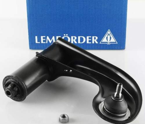

Also einen Innensexkant gibt es bei dem QL, den ich bestellt habe, sicher nicht, s. hier:
https://www.te-taxiteile.com/.../...ks-oben-mercedes-w210-und-w202-lmi

Alles klar, Danke für die Aufklärung, Jürgen. Ich habe durch die ganzen einzelnen Ausführungen hier wirklich viel gelernt, und denke, ich werde es wohl wagen, das Ding selber zu tauschen. 400,- € gespart, denn mein Freundlicher hätte 450,- € dafür aufgerufen. Der QL vom Lemförder hat mich gut 50,- € gekostet, ev. werd ich mir noch so einen Abzieher besorgen, oder könnte man das Traggelenkt aus dem Achsschenkel, wenn die Mutter unten ab ist, ggf. auch von unten nach oben rausklopfen, wird ja eh nicht mehr gerbraucht falls es dabei beschädigt werden sollte? Ich hatte das mal mit einem äußeren Spurstangenkopf versucht, hat aber nicht geklappt, der hat erst mit einem Abzieher in der Werkstatt nachgegeben.

Berichte bitte, ob dein neuer Querlenker diesen besagten Innensechskant am Kugelgelenk hat.
@Steven4880 schrieb am 1. Juni 2019 um 10:51:16 Uhr:
@koala150
Mach ich gern, sobald er da ist. Möglicherweise kann ja die Frage: mit oder ohne Sexkant, durch die von Lemförder geänderte Teilenummer beantwortet werden. Der Ältere hat die Nummer 21315 01 und das aktuelle Modell hat jetzt die Nr. 21749 02. Beide sind für mein Auto unter der OE-Nr. 2023304807 geeignet, hat mir der verkäufer schriftlich versichert. Warum die Nummer geändert wurde konnte man mit beim Verkäufer (TE Berlin) auch nicht sagen. Vielleicht liegts ja an diesem Inbus.
Das könnte durchaus sein.
Vor dem Problem mit dem mitdrehenden Kugelgelenk stand bestimmt nicht nur ich.
@koala150
Also, Teil ist heute gekommen aber Innensexkant gibt´s da nicht. s. Anlage.
Sag ich doch.
