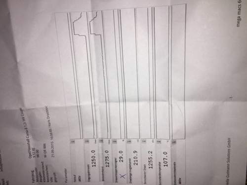

Hallo seit ich die Zylinderkopfdichtung gewechselt habe und fast alles neu am Motor ist leuchtet jetzt durchgehend die Motorkontrolleuchte und dazu blinkt des kleine S mit dem zahnrad durchgehend. Vonder Leistung zieht der Wagen Super alkerdungs beim anfahren also ob man im zweien Gang lOsfahren würde. Ist ein Corsa b bj. 98 1,2 16v automatik. Beimb anfahren manuell geht Er ab wie Schmitz Katze. Nur braucht etwas länger um. In Fahrt zu kommen. War wieder in derb Werkstadt der hat alle kabel geprüft und sagt jetzt vonn Steuergerät gehe keine Masse ab soll ich das Steuergerät wechseln oder ist wirklich die Kupplung dabei sich zu verabschieden ,? Kein Plan bitte um Rat

Also das Bild mit dem. Fehler Codes wurden gelöscht aber die kamen wieder. Außerdem als Laie gefragt : was ist ein Wandler und wo liegt der und kann ich den selber wechseln bzw. Reparieren ?

Ich denk immernoch an Masse. Das S könnte auch blinken weil z.B. das Drosselklappenpoti undefinierte Werte liefert.
Lass den anständig auslesen. Opel oder Boschdienst, anständiges Protokoll...

Update zu meinem genannten Problem: vernünftige Auslesung von Motor : p120 und auslesung vom getriebe: fehler 76Drosselklappenpoti gibt undefinierte Werte siehe Bildb.Da es ein automatik ist werde ich nicht so schnell ein paSsendes Ersatzteil finden. Laut Bosch soll genau das . Gleiche wegen den Steuergerät Des Motors sein und Danach wird die Leuchte verschwinden oder man muss nochmal mit den Lesegerät den Fehler löschen. Ist wohl die Wahrheit ? Da einige .es hier im Forum prophezeit haben

So neue drosselklappe bestellt montag wird mehr gesagt

Halleluja das Ding ist verbaut und alles läuft wie geschmiert nebenbei auch noch Lichtmaschine gewechselt und jetzt ist alles klar
