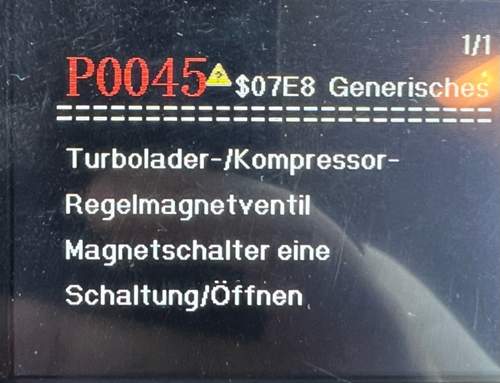

Stage1 drauf gepackt von 167 Ps auf 205 PS nun habe ich ein Problem das der Wagen ab und zu in den Notlauf Springt die MKL leuchtet und er als Fehler anzeigt P004513 Ladedruckstellantrieb wenn ich den Wagen aus und wieder anmache läuft er erstmal für paar Minuten und danach wieder in den Notlauf. Habt ihr irgendwelche ideen was es sein kann Turbolader ?

Mit einem anderen Tester kommt dieser Fehler

Da steht besser übersetzt, dass der Stromkreis zum Ladedrucksteller offen ist. Da wird man um eine ganz traditionelle elektrische Diagnose nicht herumkommen. Im einfachsten Fall ist das Kabel ab. Im blödesten Fall, ist der Treiber im Steuergerät defekt. Dazwischen ist alles möglich. Marderbiss wäre auch so ein Klassiker. Das muss man halt mal durchmessen.

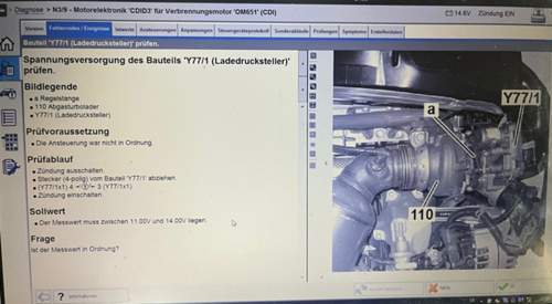

So ich war jetzt in einer Partnerwerkstatt (Mercedes) dieser Fehler kommt immer wieder die meinten zu mir das es diese Bauteil nicht gibt und ich einen Biturbo verbaut habe das heißt er schießt einen Fehlercode für ein Bauteil was er garnicht hat

@Janik20 schrieb am 29. April 2023 um 13:55:56 Uhr:
….dieser Fehler kommt immer wieder die meinten zu mir das es diese Bauteil nicht gibt und ich einen Biturbo verbaut habe das heißt er schießt einen Fehlercode …
Dieses Bild ist doch kein Fehler oder Fehlerprotokoll sondern nur ein Prüfabschnitt zum Testen eines Bauteils 😕
Gibt es nicht mal ein vernünftiges Fehlerprotokoll vom Auslesen? Wo dann entweder Haken, kleine „f“ oder große „F“ dran sind?
Wurde eine SCN Codierung des MSG durchgeführt?
