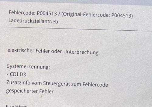

Ich habe vor kurzem auf meine E klasse (220 CDI)
Stage1 drauf gepackt von 167 Ps auf 205 PS nun habe ich ein Problem das der Wagen ab und zu in den Notlauf Springt die MKL leuchtet und er als Fehler anzeigt P004513 Ladedruckstellantrieb wenn ich den Wagen aus und wieder anmache läuft er erstmal für paar Minuten und danach wieder in den Notlauf. Habt ihr irgendwelche ideen was es sein kann Turbolader ?
Der Wagen hat seit einigen Monaten auch das Problem das wenn ich Vollgas gebe das er schwarz qualmt, als Fehler hatte er damals den Differenzdrucksensor Da ist nun der 4 Differenzdrucksensor eingebaut das war vor der Softwareoptimierung nun läuft der DPF glaube ich wieder normal. Aber kann es sein , das wenn der DPF voll ist auch Probleme mit dem Ladedruckstellantrieb auftreten?

Nachdem Werkstattbesuch sagt die Werkstatt das es am OM651 keinen Ladedruckstellantrieb gibt und er es theoretisch nicht erkenn kann. Warum er in den Notlauf springt wissen die auch nicht. (Mercedes Partner Werkstatt keine freie oder so).Ich weiß nicht mehr weiter
Zudem meinte die Werkstatt das es eventuell mit der Softwareoptimierung etwas zu tun haben könnte
Habt ihr irgendwelche Ideen ?
@Janik20 schrieb am 25. April 2023 um 19:33:11 Uhr:
....Zudem meinte die Werkstatt das es eventuell mit der Softwareoptimierung etwas zu tun haben könnte
Das wurde doch schon mehrmals gesagt. Ideen? Zum Tuner gehen und die Softwareoptimierung rückgängig machen lassen.

So Die alte (Originale) Software ist wieder drauf bin damit 350 Kilometer gefahren Fehler immer noch da. Notlauf und der ganze Kram
Vielleicht hat's das Steuergerät schon dahin gerafft...... 🙄
Vielleicht auch nur ein Schlauch irgendwo undicht - vielleicht auch doch was anderes (Gaspedalsensoren?).
Die "Vielleicht's" sind bei dem Thema sehr wahrscheinlich endlos...😮

„Stellantrieb Ladedruckregelung“ klingt nach Turbolader: also erstmal die Unterdruckdose bzw. das Verstellgestänge auf Freigängigkeit prüfen.
Dann die Unterdruckdose auf Dichtheitprüfen (Evakuierungstest) und ob sie ganz an den Endanschlag fährt.
Schläuche zur Dose ebenfalls auf Dichtheit prüfen.
Dann Unterdruckpumpe prüfen, ob die genug Unterdruck erzeugt.
