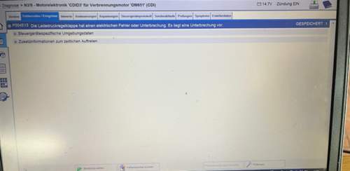

Moin,
Ich habe vor kurzem auf meine E klasse (220 CDI)
Stage1 drauf gepackt von 167 Ps auf 205 PS nun habe ich ein Problem das der Wagen ab und zu in den Notlauf Springt die MKL leuchtet und er als Fehler anzeigt P004513 Ladedruckstellantrieb wenn ich den Wagen aus und wieder anmache läuft er erstmal für paar Minuten und danach wieder in den Notlauf. Habt ihr irgendwelche ideen was es sein kann Turbolader ?
Der Wagen hat seit einigen Monaten auch das Problem das wenn ich Vollgas gebe das er schwarz qualmt, als Fehler hatte er damals den Differenzdrucksensor Da ist nun der 4 Differenzdrucksensor eingebaut das war vor der Softwareoptimierung nun läuft der DPF glaube ich wieder normal. Aber kann es sein , das wenn der DPF voll ist auch Probleme mit dem Ladedruckstellantrieb auftreten?

Geh zu jemanden der mit Stardiagnose der deine Firmware nochmals original Flashen kann und lass das scn codieren. Nur so kann man Fehler des Tuningflashers ausschließen.
Wir wissen ja nicht mal welches Tool für den Tune benutzt wurde und ob das überhaupt ein Full Backup machen und zurückspielen konnte.

Habe ich jz gemacht die Originale Software mit der Stardiagnose, nichts gebracht.

…inkl. SCN?
@Martin E240T schrieb am 3. Mai 2023 um 19:02:09 Uhr:
@Janik20 schrieb am 3. Mai 2023 um 19:01:28 Uhr:
…inkl. SCN?
Ja
Hier ist nochmal der Fehler.
