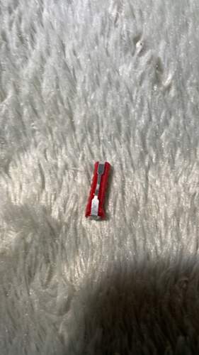

ich habe alle alten Sicherungen ausgewechselt, jetzt startet mein 280E nicht mehr. Danach habe ich die alten wieder zurück, hat aber nichts gebracht. Es ist kein Ton zuhören, er dreht also gar nicht. Bei Zündung geht auch der Öldruckzeiger nicht auf 3. Batterie ist neu. Weiss jem was das sein könnte ?
Vielen Dank im Voraus und freundliche Grüße. Sven

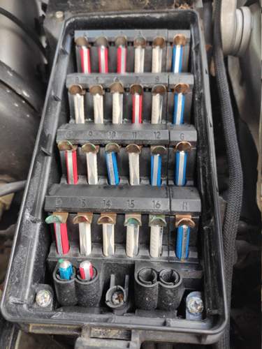

Der Sicherungskasten sieht unterirdisch aus.
Ich kann gar nicht verstehen, dass man in so einen grün Span sicherungskasten neue Sicherungen rein macht. Das mache ich doch vorher alles sauber und blank. Na warten wir mal ab.

Stimmt...habe nicht drauf geachtet, weil ich die Sicherungen abends gewechselt habe. Fensterheber gingen nicht mehr, und da ich sowieso ne ganze Packung gekauft habe gleich alle ausgewechselt. Werde ich aber noch saubermachen.

Der Wagen ist ganz normal gelaufen, dann war die Sicherung der vorderen Fensterheber durch. Ich bin schnell zum toom und hab neue geholt und weil ich dann eine ganze Packung hatte, habe ich gleich alle ausgetauscht, danach ging er nicht mehr an. Alte Sicherungen wieder rein gemacht.. hat auch nicht geholfen.

Die Sicherungen sind Scheisse, es gibt m.W. überall nur noch den Dreck. Die verzinkten Streifen gammeln in den Haltern, dass führt dann zu nem Übergangswiederstand und entweder funktionierts nicht mehr, die Sicherung schmilzt oder der Sicherungskasten.
Ich habe die letzten Jahre bei Kunden immer gebrauchte Sicherungen aus Schlachtfahrzeugen eingebaut, dann war Ruhe, mitlerweile habe ich auf Oldtimermärkten Restbestände aufgekauft.

Bei mir war's die Nr. 12, weil der Gebläsemotor über die Jahre schwergängig geworden ist. Der zog zuviel Strom und die Baumarktsicherungen liefen ständig kurz vor der Belastungsgrenze, d.h. wurden heiß, aber lösten nicht aus/brannten nicht durch. Dafür schmolzen Kunststoff von Sicherung und Sicherungshalter...
Zuerst gegen Keramiksicherungen getauscht, war immerhin das Thema mit den Sicherungen erledigt (die können einfach mehr Übergangswiderstand bzw. Hitze ab) - und etwas später natürlich auch Gebläsemotor + Widerstand erneuert.
Dass eine Sicherung also "entweder funktioniert wie sie soll - oder durchbrennt" ist meiner Erfahrung nach falsch. Wenn sie theoretisch bei 25 A auslöst, aber ständig 24,9 A anliegen, wird's halt heiß - und das macht der Kunststoff vieler (vielleicht nicht aller) Hersteller häufig nicht mit. Keramiksicherungen habe ich dato noch im Netz gefunden - in Bockhorn waren ja keine mehr zu bekommen 😉
