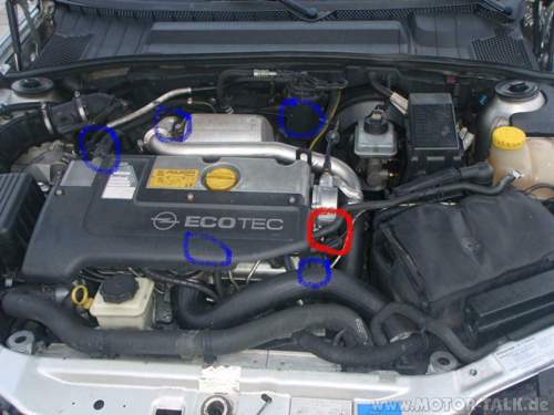

Hallo
Denke am AGR-Ventil liegt dein Problem nicht. Die Verschmutzung ist normal. Wenige male reißt die Membrane und Öl sifft aus der Entlüftung.
Dein Problem gab es schon vor dem AGR-Ventil Tausch. Siehe nach wie gut- oder schlecht die Schläuche sitzen.
Bei mir war im Sommer der Schlauchbogen gleich auf der Unterdruckpumpe (rot) locker. Der Verbrauch erhöhte sich um 1 Liter und ruckelte im unteren Drehzahlbereich. Die Motorkontrolle leuchtete sporadisch auf, nicht oft also.
P0400 war gespeichert.
Agr-schlaeuche
