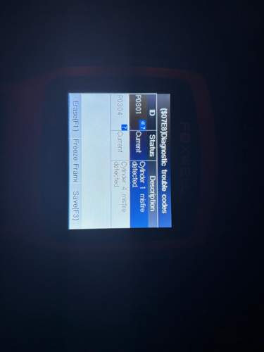

Ich hab mir einen vectra 2.2 direct zugelegt bei dem die lambda sonde am Krümmer kaputt war. Die hab ich heute getauscht und jetzt zeigt er mir zylinder 1 und 4 an dass sie fehlzündungen haben.
Passt die lambda dem auto nicht oder dauert das bis der sich an die gewohnt hat?
Auslesung OBD

Das hört sich nach falscher Lambda Sonde an. Es gibt dafür zwei unterschiedliche ! Auch noch mal versuchen den Stecker wieder auseinander nehmen, manchmal geht ein Stift nicht richtig in den Stecker. Die vordere ist meistens wichtiger als die hintere, da die werte für das Gemisch berechnet wird. Wenn die Hintere nur leichte Probleme hat geht der verbrauch von Benzin extrem hoch, danach kommt dann auch nach langer zeit die Fehler Meldung. ( Motorkontrolle leuchtet)
Welche Marke ist die neue sonde den? No Name mag Opel nicht so gerne.
Das Thema hatte ich auch vor Jahren, letztendlich hat nur eine Sonde von Bosch (damals um die 90€) korrekt funktioniert.
