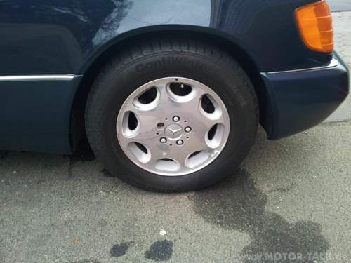

Hallo Ich habe gerade meine Spiegelkappen neu lackieren lassen nur die hintere Schale nur das sieht Mann sehr deutlich der neue Lack ist deutlich heller
Ich wollte deswegen mall fragen ob jemand hier vielleicht Erfahrung hat mit nach Lackierungen bei dem Außenlack 904 Dunkelblau
Es sind jetzt zwar nur die Spiegelkappen nur was ist wenn Ich mall eine andere stelle nach lackieren muss eine Tür und ein Kotflügel sind schon nach lackiert wurden und da sieht man nichts das war aber lange vor meiner Zeit
Die Stoßstange hinten wurde auch Lackiert die ist RIO BLAU 5309 da passt die Farbe einwandfrei
Was meint Ihr Lackier Fehler oder liegt das am Lack?
Gruß Sven

Hallo so sieht es jetzt aus
000-0303
000-0304
