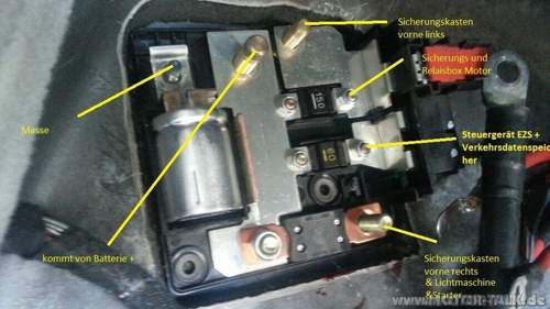

Hallo an alle wolte gestamt das sicherung für ZV in hintere sitze auswechseln und gesehn das die sicherungkasten sehr weit züruck ist durch blech könte ich nicht sicherung ziehn dann habe ich die zwei schrauben gelöst und kommplete kasten nach vorne geschoben bei schieben ist das KURZSCHLUSS PASIERT seit dem startet nicht mehr das auto und hintere sicherungskasten bekkomt keine strom habe alle sicherungen gechekt (ein-aus) alle sind heil dann habe ich die rote kabel überbrückt von batterie zum diese haupt zuleitung strom wahr da hat alles normal fünktionirt (zv,el fenster ,tacho u.s.w) ich könte das auto normal starten wenn ich das kabel unten genomen geht das auto aus weil kein storm da ist.
MEINE FRAGE HAT ER EIN ANDERE HAUPT SICHERUNG ODER RELAIS FÜR HINTEN WEIL MEINE MEINUNG IST WENN KURZSCHLUSS PASIERT DA BRENT DIE SICHERUNG ABER FRAGE WELCHE ?????
Du kannst mal ohne Punkt und Komma im Beifahrerfussraum suchen wo du einen Kasten findest in dem sich große Sicherungen befinden die du prüfen kannst und wenn sie durch sind bei MB besorgen kannst damit du hinten wieder Spannung hast wobei dein Test mit dem separaten Kabel eine gute Fehlereingrenzung war.

Wie "fett" sollte denn die Hauptsicherung dann noch sein? Wenn die 60er und 120er nur Nebenkreissicherungen sind?
So langsam dämmert es Einem, daß die nicht mal so als Ersatzteil zu beziehen sind-der Fehler der zum Durchbrennen geführt hat -sollte erstmal sicher eliminiert sein.
Wo befindet sich der hier abgebildetete Schaltkasten im Beifahrerfussraum oder Hinten im KR?
Wenn es der vorn ist , kann man im Notfall-wenn man nicht über den Kofferraum zur entladenen Batterie gelangt- da ein B-Ladegerät anschließen ?

In dem Plastikgehäuse sind die Sicherungen verbaut.
Eine 200Ah,60Ah und eine 150Ah.
Bei mir war die 150Ah defekt und somit der grosse Ausfall.
Ausgefallen ist rechte Seite komplett, 1 Scheinwerfer,Scheibenwaschanlage,Scheinwerferreinigungsanlage,rechter Außenspiegel, ABC und die Lichtmaschine.

es ist der im Beifahrerfussraum und man kann dort ein Ladegerät bzw. Starthilfe anschließen.
ich würde auch die hintere Hauptsicherung auf dem rechten Radkasten kontrollieren.

habe heute bei der freundlische komplette teil gekauft und ausgewechselt und trotzed startet das auto nicht habe gelesen hinten hat er noch ein kasten wo befindet er sich ?????
Hinten rechts im Seitenteil des Kofferraums hinter der Verkleidung. Aber mess erst an den Steckern nach, bevor du es wieder komplett demontierst.
Was heisst bei dir überhaupt nicht starten?
Hast du die Ursache für den Kurzschluss gefunden? Wenn du nur den Kasten austauschst kann es geschehen, dass die darin eingesetzten Sicherungen sofort wieder auslösen. Dann bist du soweit wie vorher.

Von der Batterie gehen 2x 70qmm Leitungen (30) und eine 25qmm (31 Masse) ab.
Die erste (2) Hauptleitung geht nach vorne im Beifahrerfußraum, siehe beschriftetes Bild im Anhang. Die 2 großen Sicherungen sind je nach Ausstattung entweder 150 oder 200 A.
Die zweite (3) Hauptleitung bleibt im Kofferraum und geht dort auf die kleine Box.
In der sitzten bis Modell 08/02 nur 2 Sicherungen.
Die 60A versorgt das Mantelrohrmodul und das Steuergerät EZS, ebenfalls noch den Sicherungskasten im Motorraum vorne rechts.
Die 100A versorgt die Sicherungsbox im Fond incl. der Ralais.
Ab Modell 09/02 kam noch eine dritte Sicherung mit 7,5A dazu., diese sicherte dann das Mantelrohrmodul und das EZS Steuergerät ab.
Die beiden Boxen sind somit nicht identisch. Die Box vorne beinhatet zusätzlich, wie im Bild ersichtlich, einen Kondensator zur Pufferung des Starters, Lichtmaschine und Sauglüfters.
