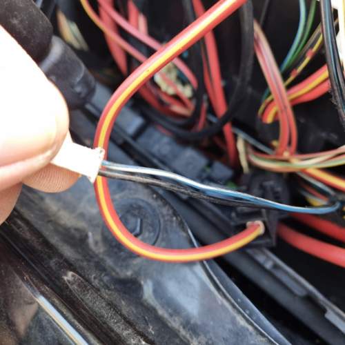

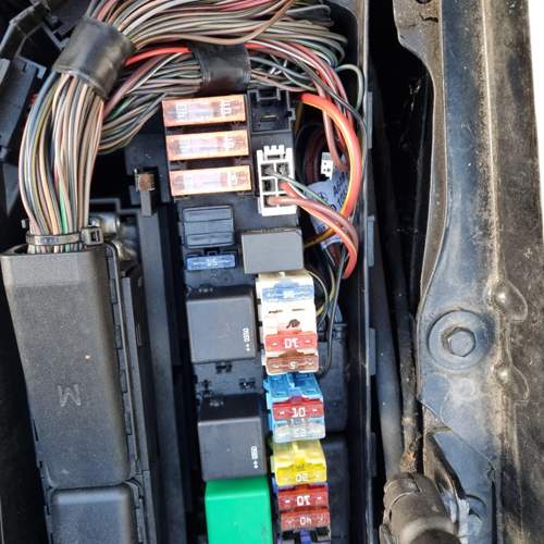

Hallo und guten Abend,
mir ist beim Wechsel einer Sicherung im vorderen rechten Sicherungskasten aufgefallen,
das ein weißer Stecker mit Blauen und weißen Kabel unter den Relaissteckplätzen rumhängt.
Es sieht für mich so aus, als ob der Stecker aus der Aufnahme gerutscht ist.
Nun kommt meine Frage.
Gibt es jemanden der einen Kabelpln hat auf dem man erkennen kann, wo dieser Stecker hinkommt.
Vorb vielen Dank

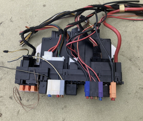

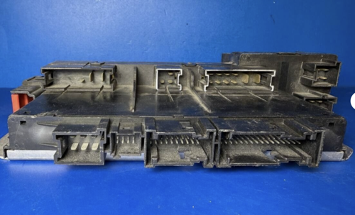

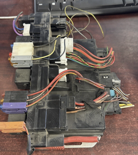

Schau Dir die Bilder im Anhang an.
Ich kann beim besten Willen keinen Steckplatz für einen 2poligen Stecker sehen, mit den von Dir genannten Farben. Die blau + weißen Drähte auch nicht, für das rechte SAM 034 545 65 32 oder 032 545 83 32, das in Deinem Fahrzeug verbaut ist. Im Schaltplan wird der 2polige Stecker auch nicht gezeigt.
Ich nehme an, daß es sich um einen Stecker handelt, der für eine andere Ausstattung nötig ist - also eine Vorrüstung.
Funktionieren alle Funktionen ? Lampen, Wischer, HVAC, ZV usw ?

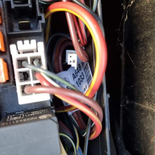

Guten Morgen und Danke für die Hilfe,
ich habe mal die Fotos angehängt von dem Kabel.
Bis auf das Türsteuergerät links funktioniert alles.
Da gibt es anscheinen einen Kabelbruch im Türbereich.

Es könnte das Gebläse für den Relais/Sicherungskasten sein.
