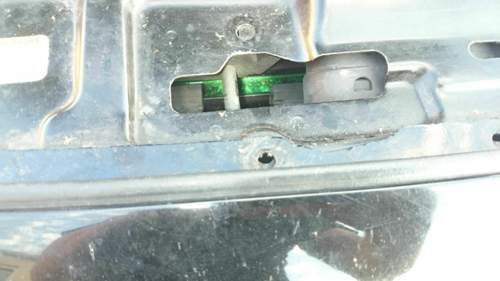

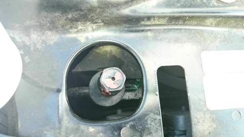

So, neuer Stand: Ich habe heute nochmal befüllen lassen. Kühlung einwandfrei. Und später auf einem stillen Parkplatz wollte ich nach dem Ölstand schauen und habe das Zischen schon gehört. Die gute Nachricht in der schlechten: Es ist nicht der Verdampfer, sondern wohl der Kondensator. Das Zischen kommt von der Fahrerseite unten ganz vorne - dort, wo die Steine wohl einschlagen. Kontrastmittel habe ich aber keines entdeckt. Es könnte aber auch die Leitung, die vom Kompressor zum Kondensator führt, sein, die ist auch etwas "feucht". Und dort, wo sie mit dem Kondensator verschraubt ist, ist es grün... Grün ist es aber auch auf der Oberseite des Kondensators (Bilder).
Den Kondensator kann ich selbst tauschen, oder (btw: Wieso sagen alle immer: einfach Frontmaske ab? Einfach finde ich das nicht, weil ich ja jedesmal die Nieten der Innenkotflügel aufbohren muss)?
Dsc-0333
Dsc-0334
Welche Nieten? Der Innenkotflügel ist bei mir nicht mit der Frontschürze verbunden. Außer ganz unten in den zwei Ecken. Da sind aber Schrauben 😉
Hat die Werkstatt keine Dichtigkeitsprüfung gemacht? Die müssten doch gemerkt haben, dass was fehlt. Dann einfach wieder aufzufüllen ist ja auch Quatsch. Wenigstens mit der UV-Lampe hätten die schauen können falls ein UV-Mittel drin war. Das grüne könnte schon welches sein, dort oben sieht es aber so aus wie bei der Befüllung daneben gekleckert.
Sprüh doch die verdächtigen Stellen mal mit Wasser (mit etwas Spülmittel versetzt) ein, dann schiebt es dort Blasen, wenn was undicht ist.
