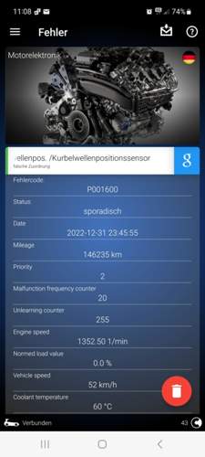

ich fahre einen Audi A4 B9 2,0l TDI aktuell mit 250.000km gelaufen. Ich bin vor einigen Tagen liegen geblieben, da der Keilriemen gerissen ist. Neuer Keilriemen ist nun drin und jetzt bekomme ich im Display angezeigt „Antrieb: Störung!“ und „Start-Stop-System: Störung! Funktion nicht verfügbar“. Habe dann erstmal alle Fehler gelöscht, da sehr viele Fehler durch Unterspannung kamen. Der Fehler im Motorsteuergerät lies sich nicht löschen, welcher auch der einzige Fehler ist.
4096 - Bank 1: Nockenwellenpos. (G40) / Kurbelwellenpos. Sensor (G28)
P00016 00 [167] - falsche Zuordnung
Dadurch ist natürlich jetzt auch die MKL an. Woran könnte es liegen?

Der Motor sagt dir dass Position der Nockenwelle nicht mit der Position der Kurbelwelle übereinstimmt. Die Nockenwelle wird über den Zahnriemen synchronisiert. Wenn das nicht passt können sie Ventile auf dem Kolben aufschlagen.
Viele Grüße
Alexander
PS: Unter Umständen ist natürlich auch nur ein Kabel oder Stecker einer der beiden Sensoren beschädigt und dem Zahnriemen geht es gut, lässt sich aus der Ferne und von einem Laien aber nicht sicher bewerten. Das muss sich eine qualifizierte Werkstatt ansehen.

Ich habe diesen Fehler beim 2.0 TDI im Tiguan meines Schwiegervaters gehabt. Auch immer in Verbindung mit Start-Stop Automatik ohne Funktion.
Wenn der Motor 'normal' läuft wird der Riemen wahrscheinlich nicht übergesprungen sein. Ein Zahn daneben verursacht schon große Probleme, wenn er denn überhaupt läuft?
Naja wir haben es mit dem Nockenwellen Positionssensor geschafft. Dieser ist leicht zu erreichen und kann gut selbst gewechselt werden.
Kurbelwellenpositionssensor ist (laut Werkstatt) umständlich/schwierig zu erreichen und wechseln (kann aber beim längs eingebautem Audi Motor anders sein)
@A4Pilot Bei dir ist der Fehler aber nur sporadisch. Bei mir lässt sich der Fehler überhaupt nicht löschen
stimmt löschen konnten wir ihn immer, er war aber immer sofort wieder gekommen...

1. Weil der Fehler im Steuergerät genau darauf hindeutet. Genau der kommt wenn das passiert.
2. Weil der Zahnriemen wahrscheinlich genauso alt wie der Keilriemen ist und vermutlich in kaum einem besseren Zustand
3. Weil der Keilriemen beim reißen den Zahnriemen beschädigen kann oder Teile des Keilriemens in den Zahnriementrieb fliegen kann. Passiert in so einem Fall nicht zu selten.
4. Weil beide Fehler in direktem zeitlichen Zusammenhang stehen.
Alexander
PS: Der Fehlereintrag alleine würde schon zu dem starken Verdacht auf den Zahnriemen oder bei anderen Motoren Steuerkette reichen. Alleine auf der Basis würde ich den Zahnriemen checken und ggf. wechseln.
