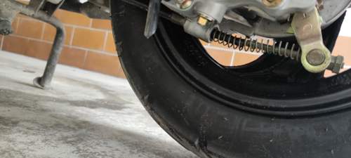

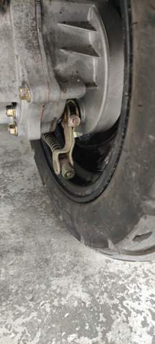

Was mich stutzig macht ist das schnelle stehen bleiben des Rades .
Dahin gehend würd ich sagen das die Bremsbacken nicht wieder in 0 Stellung gehen.
Das würde auch den späten Anlauf des Rades beim Kaltstart erklären.
Kalte Trommel läuft dann schwerer an als warme Trommel.
Vielleicht mal die Nachstellung der Bremse um eine halbe Umdrehung lösen.
Wenn das nichts ändert muss wohl die Bremsnocke neu geschmiert werden.

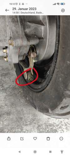

Die Bremse habe ich euch so eben fotografiert. Könnt ihr mir sagen, ob es diese schraube ist, die ich euch markiert habe ? Allerdings lässt sich das Hinterrad ganz leicht drehen vor dem Kaltstart. Aber gerne würde ich das Mal eine halbe Umdrehung öffnen. Wenn ich weiß, wo ... :-)

Bremse ziehen,geht wohl auch ,ist zwar nicht die feine Englische und geh zu lasten des Getriebes.
Die Markierung ist richtig.
