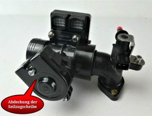

Kannst du mir bitte anhand meines Bildes, dass ich hier rein gestellt hatte erklären, welchen Deckel du meinst, den ich entfernen sollte ? Zwecks dem Gasseil ..? :-)
Gerne auch als Screenshot und Markierung, wenn du magst :-)
Liebe Grüße
Hallo Vikky,
Geri meint die Plastikabdeckung der Seilzugscheibe (s. Anhang).
Gruß Wolfi

Abdeckung Seilzugscheibe
Hallo Wolfi.
Ich sehe aber keine Zahlen irgendwo unter dem Sitz, wenn ich ihn abgeschraubt habe. Da gibt es nur eine blaue und rote Lampe ... Aber keine Zahlen... Hmm ...

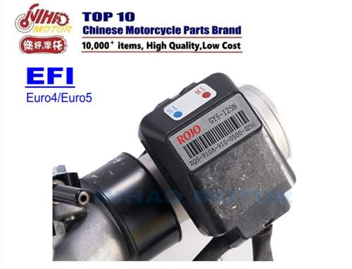

Die ECU deines Rollers hat also nur genau zwei LED's, welche mit den Buchstaben 'SI' sowie 'MI' beschriftet sind. Eine vergleichbare ECU ist im Anhang beigefügt.
Das Kürzel 'SI' steht für 'Sensor Indicator', 'MI' bedeutet 'Malfunction Indicator'.
Eine deutschsprachige Reparaturanleitung für deinen Roller kannst du höchstwahrscheinlich bei der Firma Pandikow bekommen. Pandikow verkauft farbig bebilderte RIS-Anleitungen in Ringbuchform für sehr viele chinesische Zweiräder in der Preisspanne von knapp 20 € bis ca. 30 €.
Mirko, alias @norwegian_sun hat sich bspw. die Reparaturanleitung für seinen Reisbomber Alpha City Leader 50i dort gekauft und lobt die freundliche Unterstützung der Fa. Pandikow, welche auch telefonisch erreichbar ist. Eine unverbindliche Nachfrage schadet nicht, ob sie ein RIS exakt für deinen Roller mit der ROJO Einspritzung sowie der speziellen ECU mit einer blauen und einer roten LED liefern können.
Ich gehe davon aus, daß die “blaue“ Reset-Prozedur aus diesem Beitrag auch bei deiner ROJO-ECU mit den zwei LED's klappt, allerdings müßte die Überprüfung des erfolgreichen Resets in deinem Fall dann über die blaue LED im ECU-Gehäuse erfolgen.

ROJO ECU Euro4/Euro5

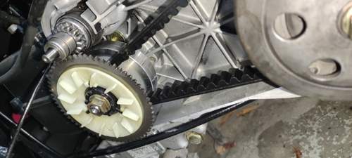

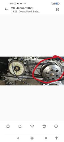

Dazu ist mir eine Sache zusätzlich heute aufgefallen : Wenn ihr vor dem Variomatik Gehäuse steht , im inneren die rechte Seite, klappert am Anfang wenn er kalt ist. Das hört sich an, als würden 2 Hausschlüssel gegeneinander stoßen .... Das Geräusch ist nach c.a. 2 Minuten weg ... Das hat der Lidl Mann Roller aber nicht...
Wo sich genau das klackern befindet, habe ich euch rot eingekreist in dem Bild, dass ich gleich hochladen werde.

3. Dann habe ich die Kappe abgeschraubt, wo der Seilzug verläuft. Das mein Gewinde etwas tiefer drinnen ist, scheint egal zu sein. Der Seilzug geht bis Anschlag mit und stopt auch. Auch hier höre ich beim Gashan zurückdrehen ein "klack" als Bestätigung für den Anschlag " Stop". Ihr hattet dort Recht. Das ist von unten mit einer Mutter gekontert. Ich könnte zwar diese schraube problemlos weiter raus drehen .. aber ich wüsste nicht ob das etwas bringt ? Weil mein Seilzug Dort - optisch betrachtet - genau gleich läuft wie bei dem baugleichen Roller.
4. Ich habe den Variomatik Deckel abgeschraubt. Das Gehäuse innere war mittelmäßig verschmutzt. Hierfür lade ich euch gleich die Bilder hoch.
5. Ich habe mit 2 Flaschen Bremsenreiniger das Innenleben komplett sauber gesprüht. Auch den Keilriemen ( Vllt hatte er ja Schlupf ), dachte ich mir...
Also alles gereinigt , trocknen lassen und wieder zusammengabut. Auch davon ein Bild.

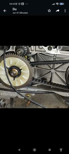

An der Lambdasonde kann man im allgemeinen nix sehen wenn die Kaputt ist, nett gemeint aber sinnlose Arbeit 🙂
Ehrlich gesagt komme ich mittlerweile etwas vom Motor weg und tendiere etwas zur Vario bzw. Kupplung!
Sobald er fährt, ist er bockig. Das heißt : Er beschleunigt auf ( unterschiedlich ) 10/15kmh. Dort verharrt er. Wenn ich den Gashebel voll auf mache, steigt die Drehzahl, aber er wird nicht schneller. Im Gegenteil. Er fängt an, mich auszubremsen.
Auch wenn ich nun höre das an der Kupplung etwas klappert (das rechts ist die Fliehkraftkupplung) und dann die Bilder anschaue bei denen es aussieht als würde unter der Kupplungsglocke etwas "herausquellen" würde ich hier ggf. mal einen genauer Augenmerk drauf legen. Bei den Videos kommt es mir auch so vor als würde beim Kaltstartvideo das Rad erst schwer losdrehen und dann recht schnell wieder stoppen, deutlich schneller als beim Warmvideo. Mich würde jetzt interessieren wie es aussieht wenn die Kupplungsglocke runtergenommen wurde, oder bin ich da jetzt auf dem vollkommen falschen Dampfer und sehe weiße Elefanten?
Ist das Öl hinten im Endantrieb auf gewechselt worden? Was für ein Öl wurde dafür verwendet?
Hallo zusammen
Ich sehe die Sache auch so wie BlackFly, ich finde das die Kupplung erst viel zu spät einkuppelt. Das was man da am Rand der Kupplungsglocke sieht, ist mit Sicherheit auch nicht richtig. Nicht das eventuell eine der Kupplungsfedern ausgeharkt oder gebrochen ist und sich eine Kupplungsbacke verschoben hat und somit nicht mehr richtig greifen kann und auch das Geräusch erzeugt? Den Motor schließe ich jetzt immer mehr als Fehlerquelle aus, eher tippe ich jetzt auch auf einen Fehler vom Antrieb. Das sind natürlich nur Vermutungen von mir, Klarheit verschafft nur das abnehmen der Kupplungsglocke. Wenn man einmal dabei ist, würde ich vorsichtshalber auch die Variomatik öffnen und kontrollieren.
Rolf
Da gibt es kein vielleicht oder Vermutung, das letzte Bild zeigt genau das die Kupplung hinüber ist.

Servus Bend,
machst du deine Aussage an den ausgefransten Kupplungsbelägen fest? - Ohne abgenommene Kupplungsglocke ist diese Diagnose etwas wackelig. 😉
Mir erschließt sich nur nicht, weshalb dann nach einer dreiminütigen Warmlaufphase im Leerlauf plötzlich alles in Ordnung sein kann. Das unterschiedliche Einkuppelverhalten zwischen dem Kaltlauf kurz nach dem Starten des Motors und bei warmer Maschine nach fünf Kilometern Fahrt ist absolut nichts Ungewöhnliches. Das Getriebeöl im Endantrieb wird schließlich erst später warm und dünnflüssiger als Motor und Motoröl.

"Deine Kupplung rutscht. Entweder hast du dir Öl durch den Simmering gedrückt, hinein in die Variomatik. Dadurch könnte bspw dein Keilriemen rutschen. Oder aber deine Kupplung hat irgendwas. Die Kraftübertragung im Kaltzustand ist nicht gewährleistet. Wenn du einen baugleichen Roller hast zum Test, dann mach Mal ein beschleunigungstest". Aber er selber mag sich das nicht anschauen, da er keine Daten zum Roller hat. Das höre ich leider in jeder Werkstatt. Egal ob ein großer Shop oder eine Hinterhof Werkstatt... :-(
Deshalb kam ich auch auf den Variomatik Deckel, diesen abzunehmen und das Innenleben mit Bremsenreiniger zu reinigen.
Aber ich kümmere mich darum. Ich werde das Teil Auseinanderschrauben und euch wieder Bilder senden.

Hallo Viktoria
Wenn du die Kupplungsglocke abgenommen hast, siehst du mehr. Die Kupplung ist nichts aufwendiges und kostet nicht viel. Jetzt bist du soweit gekommen, da klappt der Rest auch noch. Immer mit Ruhe und nicht aufgeben, ich wünsche dir noch viel Erfolg.
