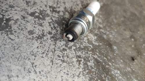

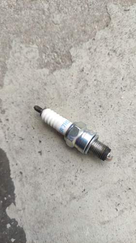

Zündkerze : Das ist die Zündkerze , die ich vor 5 Wochen ausgebaut habe. Das ist die Zündkerze , die die Werkstatt gewechselt haben soll. Also war diese Zündkerze nur ein paar km im Einsatz ...

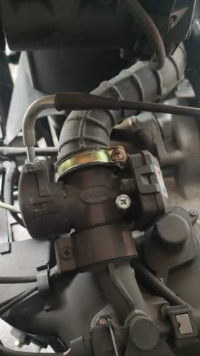

Auf den anderen 2 Bildern seht ihr meinen und den gleichen Roller des Lidl Mannes. Bei mir sieht man viel weniger Gewinde als bei ihm. Bei dieser Metall Stange , links im Bild ...
Ansonsten sah alles 100% gleich aus bei beiden Rollern. Sein Auspuff riecht auch die ersten 1 oder 2 Minuten ganz leicht nach Benzin sagte er. Wie bei mir. Allerdings läuft sein Roller vom Start weg sehr gut....
Was uns auch auffiel, bei beiden Rollern : Da sind die Benzinschläuche. Und diese sind bei uns beiden sehr stark geknickt. Das kommt durch die Halterungen , wo die Schläuche unten drunter entlang laufen. Da sein Roller läuft und meiner nicht, denken wir nicht, dass das etwas ausmacht. Aber geknickte Schläuche kann ja eigentlich auch nicht normal sein, oder ?

Ah, die Zuendkerze schaut super aus, das passt absolut, alles gut.
Das mit dem Gewinde, aussen, muss nix heissen, hier ist zuerst notwendig, den Deckel zu oeffnen, und innerhalb die Position zu vergleichen.
Dort sollte sie aehnlich wie bei deinem Bekannten sein.
Vermutlich ist dort das Zugseil fuer die Klappensteuerung zum Gasgeben, drin.

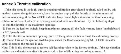

Das Klopfen am Drosselklappengehäuse macht wenig Sinn, du solltest aber vielleicht mal das Gaszugspiel am Gasdrehgriff überprüfen, welches ca. 2 ~ 5 mm betragen sollte. Die Drosselklappe selbst wird durch eine Anschlagschraube in einer minimal geöffneten Position fixiert und darf nicht durch einen zu straff eingestellten Gaszug in eine bestimmte Position gezwungen werden.
Danach gehen wir ein Stück weiter auf Fehlersuche und verwenden die angehängte Prozedur zur Kalibrierung der Drosselklappe: Im allerersten Schritt natürlich zunächst erst die Prüfung, ob die Drosselklappenkalibrierung derzeit korrekt ist, was mit Hilfe der LED Nr. 4 im Gehäuse der ECU bewerkstelligt wird.
Diese Prüfung anhand der englischen Beschreibung traue ich dir auf jeden Fall zu; es kann dabei auch nichts kaputt gehen, außer daß die Helmfachschrauben durch den inzwischen mehrfach stattgefundenen Ausbau ausleiern. 😉
Und auch die Schritte zur Neukalibrierung der Drosselklappe dürften meines Erachtens für dich machbar sein.
Gruß Wolfi

Hallo Viktoria,
massgeblich an der Zündkerze ist deren Bezeichnung und diese ist an Deinen
beiden Kerzen gleich (CR7HSA)
Ob diese Kerzen allerdings in diesen Motor gehören, das sollte anhand der
Rollerdukumente mal geklärt werden.

Also ich bin der Meinung das der Unterschied an der besagten „Gewindestange“, doch gravierend ist.
Möglicherweise ist diese Kontermutter lose und die „Gewindestange“ ist von alleine nach innen gewandert und du hast jetzt unendlich viel Spiel oben am Gasdrehgriff.
Also wenn die Mutter leicht lose ist und du oben am Griff sehr viel Spiel hast bis du einen Widerstand fühlst beim Gasgeben, dann solltest du den Plastikdeckel von dem Gehäuse (wo die „Gewindestange“ reingeht), abschrauben. Diese „Gewindestange“ ist ein verstellbares Teil des Gasseiles. Unterhalb des Gasdrehgriffes, müsste eine weitere Verstellmöglichkeit im Gasseil sein. Diese wird auch gerne lose und dreht sich zusammen, welches dann ebenfalls ein hohes Gasseilspiel zur Folge hat. Prüfe beide Verstellmöglichkeiten auf Festsitz und das korrekte Gasseilspiel von ca 2 - 3 mm ( von Gasgriff ganz zurück bis spürbaren Widerstand beim Gasgeben).
Wenn du an den Einstellmöglichkeiten des Gasseiles herumdrehst, hat dies keinen Einfluss auf die Leerlaufeinstellung der Drosselklappe (sofern du diese 2 - 3 mm Seilzugluft einhältst). Also zier dich nicht. Kannst dabei nix kaputtmachen.
Wie gesagt : Es ist eine Vermutung.

Bei genauerem anschauen des Bildes vom Gaszug, könnte Fashionbike eventuell mit seiner Vermutung richtig liegen. Es schaut auf dem Bild auch aus, als würde der Bogen schräg auf dem Gewinde aufliegen. Eine Kontrolle würde also nicht schaden, es ist ja auch nicht mit viel Aufwand verbunden.
Rolf
