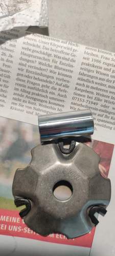

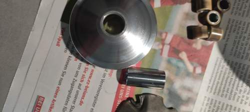

Ich habe jetzt den ganzen Tag hin und her probiert. Natürlich auch alles fotografisch festgehalten und hier angehangen. Ich erzähle jetzt einfach Mal :
1. Ich habe meine Variomatik erneut ausgebaut und mit nach Hause genommen. Diese war leicht verschmutzt. Allerdings konnte ich alles mit einem trockenen Zewa Tuch wegwischen wie ihr auf den Bildern erkennen könnt. Speziell die Hülse war ledeglich verdreckt. Ich denke meine Bilder letzte Woche haben getäuscht. Massiv getäuscht... Wegen Dunkelheit / Blitzlicht usw. Daher nochmal vernünftige Fotos Zuhause ... Einen leichten Gelbstich könnt ihr evtl erkennen. Das liegt aber nur an den Lampen die warmweiß sind. Im Tageslicht sah alles Spiegel blank silber aus.
2. Beim zusammenbau der Vario lief dann alles total leichtgängig. Einwandfrei. Nichts hatte geklemmt. Auch die gleitschuhe liefen total flüssig auf und ab.
3. Dann habe ich die Vario wieder in meinen Roller verbaut und bin damit einige Minuten 45kmh gefahren. Der edding ist rein optisch nicht ganz verschwunden. Das seht ihr auch auf den Bildern. Aber ob das so sein muss, wisst ihr eher als ich :-)
4. Danach habe ich die Variomatik erneut ausgebaut, und habe die Variomatik von Markus ( Lidl Mann ) hergenommen. Hier möchte ich kurz etwas hinzufügen : Als der Variodeckel von Markus geöffnet war, war dieser von innen Pech schwarz. Da war alles, bis in die letzte Ecke, Kohlrabenschwarz. Da war mein Variokasten von innen dagegen Meister propper sauber, nach dem 1. Öffnen. Sein Keilriemen sieht aber genauso einwandfrei aus wie meiner. Meine persönliche Meinung ist : Sein Roller fährt Tip top. Und bei ihm war alles dunkel schwarz. Das könnt ihr euch gar nicht vorstellen. Wenn ich das mit mir vergleiche.... Dann ist meine Einschätzung : Das war Abrieb vom Keilriemen, weil vllt neu oder so etwas..... Aufjedenfall haben wir seinen gleich sauber gemacht. Aber diesmal nur den bremsenreiniger auf ein Zewa Tuch und mit der Hand den Kasten gereinigt ;-)
5. Ich habe seine Variomatik in meinen Roller eingbaut ( ohne edding Test ). Das Fahrverhalten / Beschleunigungsverhalten scheint sehr ähnlich zu sein. Morgen kann ich das mit 100%iger Gewissheit sagen. Seine Variomatik ist noch bei mir verbaut. Die bleibt bis morgen drinnen. Morgen mache ich damit einen beschleunigungstest. Mein erstes Gefühl war nur, dass es sich 0 verändert hat. Er zieht immer noch sehr langsam hoch im Gegensatz zu Markus seinem Roller.
Aber wie gesagt... Morgen teste ich das erneut mit GPS auf der selben Straße. Wie immer... Damit ich einen 100% Vergleich habe zu letzter Woche. Diese Zeiten sind alle gespeichert. Daher kann ich das super morgen testen. Heute Abend begann es zu regnen. Keine Chance.... Daher verschiebe ich es auf morgen.
Das ist jetzt das, was ich euch mitteilen kann samt Fotos. Jetzt bin ich gespannt, was ihr dazu sagt und wie ihr das einschätzt. :-)

Okay. Die Fotos der Variomatik sind ganz anders.
Kommando zurück..
Hülse leicht fetten und gut.
Sorry da habe ich was auf den ersten Fotos gesehen was nur dem Licht geschuldet war.
Da bist du nicht der einzige und das gleiche jetzt noch hinten an der Kupplung und alles ist gut ??

Dann bin ich ja beruhigt :-) Ich dachte mir das schon so halber, dass die Bilder schuld waren. Deswegen habe ich das mit nachhause genommen.
Die Kupplung werde ich morgen ausbauen und Mal schauen, ob/wo Dreck ist und ebenso mit dem Trocknen Zewa reinigen. Dazu natürlich Bilder.
Zu dem Antrieb, wo die Kupplung draufsteckt, kann ich euch jetzt auch bereits sagen ; Auch hier täuschen die Bilder von letzten Mal. Das was auf dieser Welle zu sehen ist, ist einfach fett wo Mitlerweile etwas Dreck drauf ist.
Aber ich werde morgen wieder einwandfreie Bilder machen, damit ihr nochmals die Kupplung begutachten könnt.
