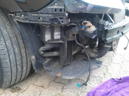

Hab mein Wagen heute von der Inspektion abgeholt und folgende Mängel konnten nicht beseitigt werden (zu wenig Zeit für die Werkstatt, ich will es eh selber machen)

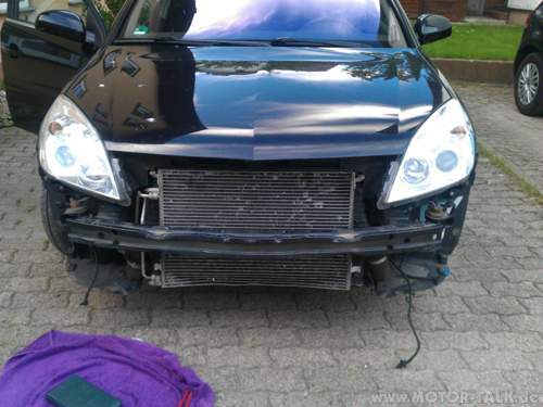

Der Klimakondensator hat mit einem Leck das zeitliche gesegnet und ich muss ihn auswechseln. Sie wurde mit Stickstoff abgedrückt und da da erst mal nichts sichtbar war hat man vorsichtig Kältemittel eingefüllt. Dann würde das Leck unterm UV-Licht sichtbar. Der doch arg geschundene Klimakondensator hat vorne links ein Leck. Momentan ist die Klimaanlage leer und ich will ihn jetzt erst mal selber wechseln.
Soweit ich das bisher beurteilen kann, nehm ich die Stoßstange ab, und komme dann schon einigermaßen komfortabel an den Kondensator sowie an den Trockner ran. Dann Verbindungen ab (Wie sind die Schläuche verbunden?), aushängen, einhängen, Verbindungen wieder dran und füllen?
Gibt es sonst noch was zu beachten? Brauch ich Dichtungen? Wenn ja welche? (idealerweise mit Link)
Als Ersatzteil hab ich mir einen Hella Kondensator inkl. Trockner rausgesucht. Gibts da bekannte Probleme, Schwachstellen, Qualitätsunterschiede? Könnt ihr mir andere Hersteller empfehlen?
http://www.autoteile-teufel.de/.../?categoryId=4524&vehicleId=17945
Im TIS schau ich heute Abend mal nach, wie das alles von statten gehen soll. Bühne und gutes Werkzeug sind vorhanden. Ist Spezialwerkzeug notwendig?
Das Auto ist ein Caravan Modeljahr 2006/2007 mit Z19DTH Motor.
42 Antworten
Ich hab mir die Teile vom lokalen TeileDealer kommen lassen, da es bei mir innerhalb von 2 Tagen erledigt sein sollte.

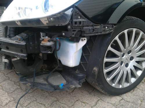

Um gut an den Trockner ranzukommen hab ich noch den Scheinwerfer ausgebaut.
Ich hab nochmal die Bilder angefügt, die ich gemacht hab. Leider nicht mehr und nicht vom wirklichen Ausbau. Der musste schnell gehen. ;)
stimmt, jetzt wo Du es sagts .... den Scheinwerfer Beifahrerseite hatte ich auch gelöst....

Bei der (de)montage des Trockners, habe ich noch den Frontträger (siehe Bild; ich habe es mal auf den Bild von "daimonion" markiert, hoffe es gibt kein Ärger;-) ) demontiert und nicht den Scheinwerfer.
