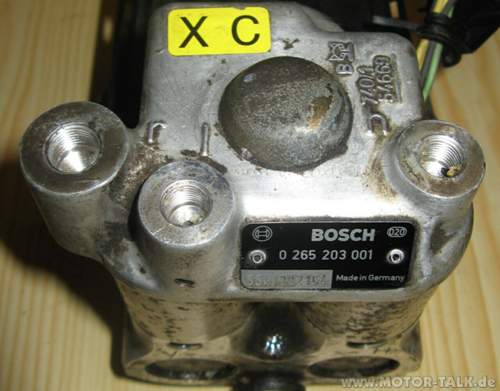

Am ABS Block habe ich leider nur die verschraubung hinten links öffnen können da alle anderen verschraubungen total rund sind. Jedenfals kommt aus der geöffneten verschraubung keine Flüssigkeit, es entsteht lediglich ein Vakuum...
Meint ihr es könnte daran liegen ?
Schönen dank für eine Antwort.
Meinst Du die Leitung zum Rad h.l. oder die am ABS-Block h.l. angeordnet ist?
Ist das denn eine Zu- oder Ablaufleitung? wenn es ein Zulauf vom HBZ ist, ist es normal daß ein Vakuum entsteht. Ist es eine Druckleitung zu einem Bremssattel so müßte beim Betätigen des Pedals Flüssigkeit austreten, sonst ist ein Defekt im ABS-Block.

Das ist doch auf dem ABS-Block genau beschriftet.
Ausgänge: r, l, h
Eingänge: V, H
ABS im Album
Nun mal zum aktuellem stand:
Am Hauptbremszylinder die 2 angeschlossene Metall leitung abgeschraubt, - Gebremst:
.....Es kommt nur minimal etwas heraus. Auch beim mehrmaligen pumpen (B-Flüssigkeit im Behälter voll)
Am ABS Block die leitung V.R. abgeschraubt, die 2 Leitungen am HBZ drangemacht:
.....Es kommt nur ein Pfffft raus aus dem Block und es entsteht wieder ein kleines Vakuum.
So, Nun mal den HBZ komlpett mit Unterdruck dose (großes schwarzes ding hinter dem B.Geber) ausgebaut.
jetzt komischerweiße wenn man in den Geber ganz hineindrückt kommt jedemenge flüssigkeit heruas und ein demenstprechentes sog wird an der anderen leitung erzeugt.
In dem Goßen schwarzen Ding mal hineingedrückt und siehe da, auch da entsteht so ein luftpumpengeräusch.
Also schließe ich darauß:
Bremsgeber... im ausgebauten zustand...OK!
Großes schwarzes Ding im ausgebauten zustand.... OK!
ABS Block....gute frage?!?
Nur warum kommt im ausgebauten Zustand mehr B.-Flüssigkeit raus als im Eingebauten Zustand..? Habe ich das mehr Hubweg und deshalb kommt da mehr heraus?
Aber wenn der HBZ ok ist, warum Presst der dann B.-Flüssigkeit in den Block und an der Leitung V.R. kommt nur Luft heraus? Wenn es doch "Pffft" macht dann passiert doch eigentlich was....
Ich wette selbst die Werkstatt wäre hier überfordert.
Ok, wir haben nun den Fehler gefunden....
Es war der Bremszylinder, der ist auf dem halbenn weg beim zurückfahren steckengeblieben, d.h. mal hat er richtig gebremst, und mal ging er nur ( zu fast 90%) ca. 3/4 zurück.
Guten Gebrauchten vom Schrotti geholt und nun gehts... Aber trotzdem danke für eure hilfe.
