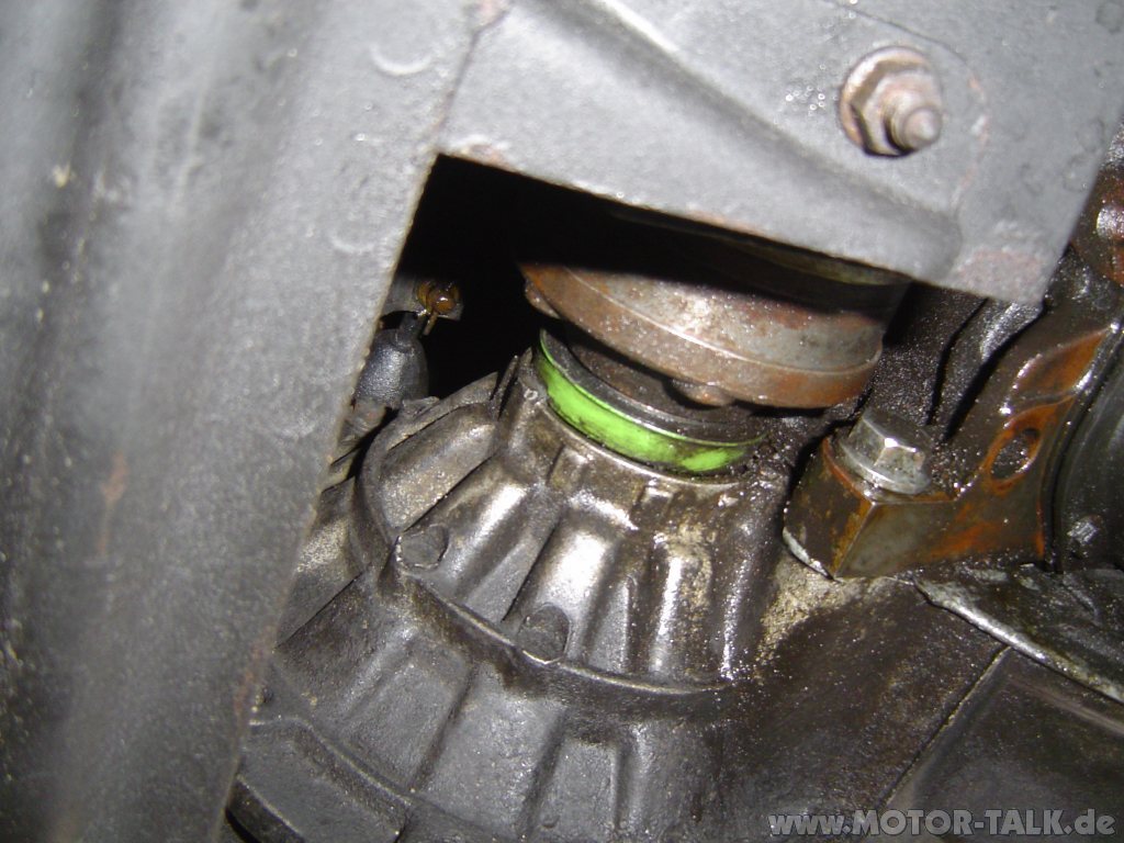

Schau mal bei der Entlüftung vom Getriebe nach , durch die schnelle Fahrerei baut das Getriebe Druck auf und drückt dann bei der Entlüftung Öl raus !
Bei nem anderen Auto mußte ich damals den Schlauch von der Entlüftung deutlich verlängern damit das aufhörte , danach war Ruhe !
Wo sitzt das Entlüftungsventil beim 020-Getriebe?
oben der kleine schwarze Plastiknippel ist die Entlüftung.
Für mich steht der kleine grüne Plastikring am Antriebswellenflansch etwas weit heraus.

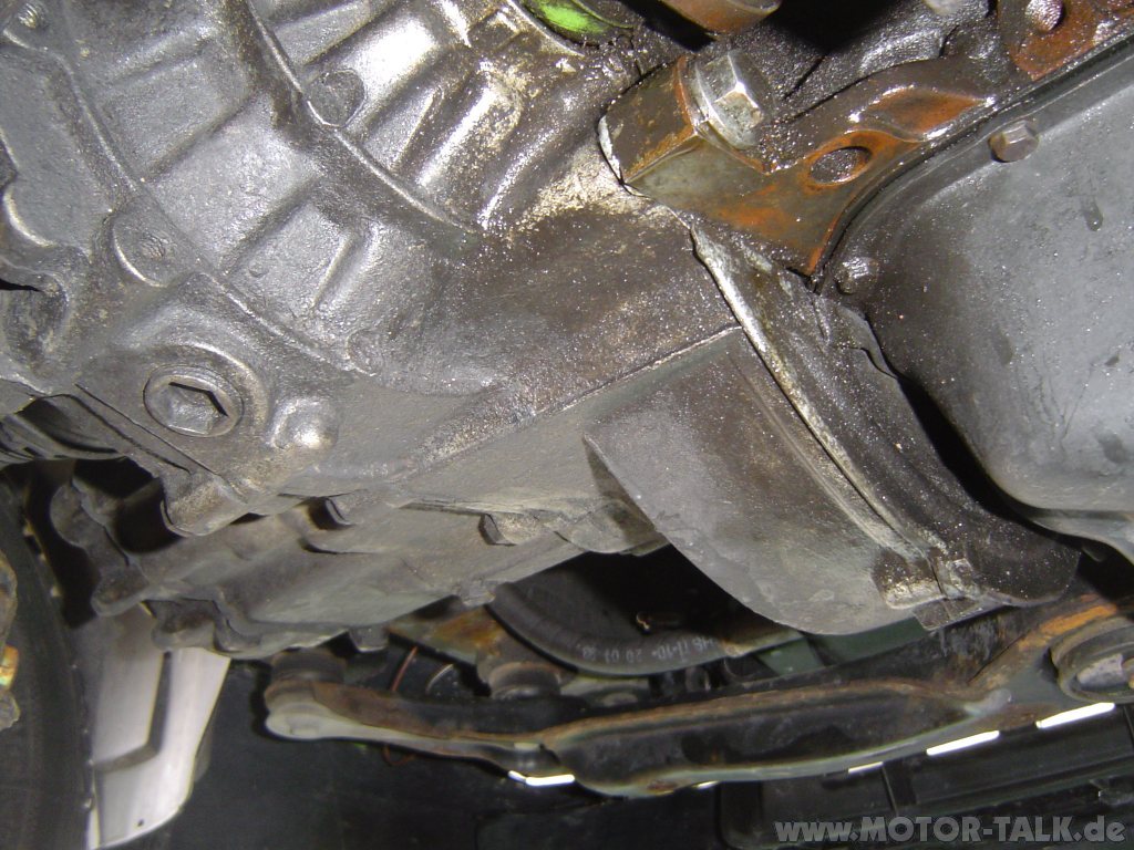

Das angesprochene Blech findest du zwishcen Ölwanne und Getriebe.
http://www.motor-talk.de/.../Attachment.html?attachmentId=663675
ist mir 10er oder 11er Schrauben angeschraubt.
Es süfft wohl von deiner Ventildeckeldichtung herunter - wie fast bei jedem 3er und das Öl verteilt sich dann im Motorraum. Ich denke aber es ist ein undichter Antriebswellenflansch. Hatte ich beim 2er auch schon. Ist ne schöne Sache, dass im eingebauten Zustand zu tauschen aber es geht. Dazu muss die Antriebswelle ab und nun sieht man meistens schon, dass Getriebeöl in der Welle steht.
Ist das rot umrahmte Teil das erwähnte Blech?
Jap.
Ja das ist es, da siehste dann die Kupplung.
Achtung der Staub ist früher Krebserregend gewesen, wegen Asbest, nicht unbedingt davon einatmen
http://www.motor-talk.de/.../Attachment.html?attachmentId=663671
Sieht bei mir genauso aus, würde ich beobachten, ob da was raus kommt.
Habe jetzt erstmal die umliegenden Teile mitsamt Getriebe und ATW gesäubert und die verdächtigen Stellen mit Kreide schraffiert. Mal sehen was da rauskommt.
Werde vorerst die Dichtungen der ATW zum Getriebe hin wechseln. Da wo der grüne Ring ist, ist da auch eine Dichtung? Gibst von dem ganzen eine Explosionszeichnung?

Wellendichtringe auf beiden Seiten getauscht - Keine Besserung (Was für störrische Sicheurngsringe!)
Getriebeöl-Verlust-Stop von LM reingegeben - Keine Besserung
Blech abgehabt - Kein Gestank
Dichtung beim Schaltfinger - Scheint i.o.
Allerdinsgs tinkt es weiter. Es braucht keine Autobahn, man muss nur den Wagen schön heißfahren und ich habe diesen leichten Getriebeölgeruch im Auto. Bei der Autobahnfahrt stinkt es nur beim ersten Halten, danach nicht mehr. Fahre ich eine woche später wieder auf die Autobahn verhält es sich gleich: 1. Rast: Gestank, alle übrigen: Nichts.
