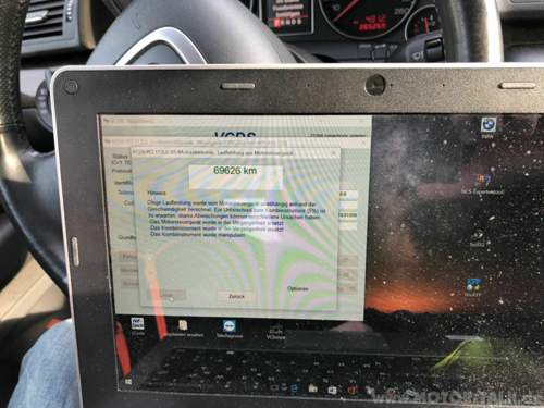

Ich habe eine A4 B7 2.5 TDI Limo aus 03/2005 mit "angeblich" ca. 265.000 KM von Privat gekauft.
3 Vorbesitzer sogar ALLE 4 Schlüssel mit Werkstattschlüssel.
Und astreine Austattung hat er auch.
Jetzt hat das gute Stück jedoch 1-2 Macken dennen ich weiter auf denn Grund gehen wollte.
Bin darauf hin zu jemandem mit VCDS gefahren um mir denn Fehlerspeicher auslesen und ggf. löschen zu lassen.
Nun ja, bin hin und er hat VCDS ran gehangen. Er hat dann denn Fehlerspeicher ausgelesen und wir staunten wirklich nicht schlecht, als in einen der Fehlercodes (Navi bzw. RNS) bei umgebungsbedinungen ein Kilometerstand von 655.350 KM gezeigt wurde.
Nochmal um das ganze zu verdeutlichen. Ich habe das Auto mit 265.000 Km gekauft MIT 265.000 KM!!!
Hier nochmal die Fehlercodes mit den Umgebungsbedinungen:

Dann hat er nochmal im Motorsteuergerät nach dem Kilometerstand geschaut und herrausgefunden das dort ein Kilometerstand von 69.626 KM abgelegt ist.
Wie kann das alles zu stande kommen?
Wurde nun am Tacho geschraubt und ich Fahre ein Auto mit vielleicht über 700 tsd. KM auf der Uhr?

Ich hänge mal das VCDS Protokoll und ein Foto vom Motorsteuergerät ausgelesendem KM Stand hinzu.
Vielleicht kennt ja jemand solche probleme oder weiß was es sein kann etc.?

Das ist mit größter Wahrscheinlichkeit ein Fehler. Denn:
2^16 = 65535
Vermutlich wird ein Teil des km-Stands als 16 bit Zahl gespeichert.

Ist bei meinem RNS-E auch so. Das wurde aber nicht nachgerüstet.
Der Dezimalwert 65535 steht für Hex FFFF, also alle Bits auf 1 in einem 16bit Wort. Kilometerstand ist dann x10, deshalb 655350km. Ursache könnte korrupter Speicher sein -warum auch immer- oder vielleicht ist der Zähler auch einfach nicht implementiert.
Wenn Du das mal beobachtest, der Wert wird sich nicht verändern, egal wieviel Du herumfärst.
Den Fehler im Airbag STG mit der Fahrgestellnummer, lösch den und die anderen Fehler dort mal. Ich denk, die kommen nicht wieder. Wurde wohl mal das STG getauscht und der FS nicht zurückgesetzt.
65535 sagt alles, da steht nur einfach FF FF (Hexadezimal) in betreffenden Feld der wohl je nach Firmware für den km Stand zuständig ist. Hätte genau so gut auch "00 00" sein können. Kannst also ignorieren.
Steht immer so drinnen, ist auch bei meinem RNS-E so 😉
Btw. das mit der Versorgungsspannung deutet auf eine schwache, oder abgeklemmte Batterie hin.
Wenn du die Batterie nicht abgeklemmt hattest solltest du vor allem bei den aktuellen Temperaturen im Auge behalten, nicht dass er dir plötzlich nicht anspringt.
Jo. War bei meinem auch. Also alles tuti 😉
Noch wegen Motorsteuergerät: Wurde wohl auch mal getauscht.
Lösch die Fehler mal und guck nach ner Woche, welche davon zurückgekommen sind. Unterspannung könnte eine schlappe Batterie sein. Solche Fehlereinträge kann's aber auch geben, wenn die Batterie abgehängt wird.
