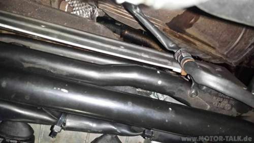

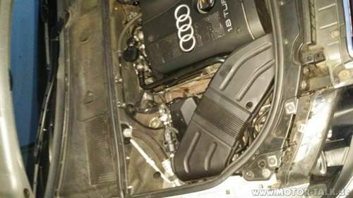

Habe vor kurzem den Zahnriemen an meinem Auto wechseln lassen, seitdem stinkt es oft wenn ich an einer Ampel oder so stehen bleibe verbrannt. Habe vorhin im Motorraum geguckt und gesehen das da irgendwo Flüssigkeit Austritt aber keine Ahnung was es ist kam nicht dran da es zu heiß war im Motorraum. Habe paar Fotos gemacht hoffe jemand kann mir sagen woher die Flüssigkeit kommt.
Werde die Woche mal in die Werkstatt fahren wollte mal vorab euch fragen hoffe mir kann jemand sagen woher das kommt.

Ziemlich Ölig da unten!
Wo kommt´s her?

Ich würde an Ölverlust denken, dass stinkt wenn es heiß wird und außen am Motor verdampft.
Hatte ich auch gerade erst, bei mir war die Ventildeckeldichtung nicht gescheit eingebaut und siffte ordentlich raus.

das sieht schwer nach Ventildeckeldichtung aus. Das austretende Öl tropft auf der rechten Motorseite auf das darunterliegende Hitzeschutzblech, läuft auf diesem entlang und tropft schliessslich auf den Kat; dann stinkt's und es kann auch leicht unter der Motorhaube hevorqualmen.
Alles schon selbst erlebt...
Wenn Du die Kunststoff-Motorabdeckung entfernst, siehst Du mehr. Auch mal die Zündspulen rausnehmen und gucken, ob die Kerzen schon im Öl baden.
