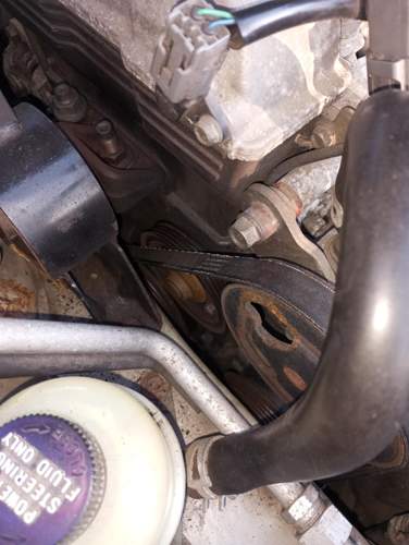

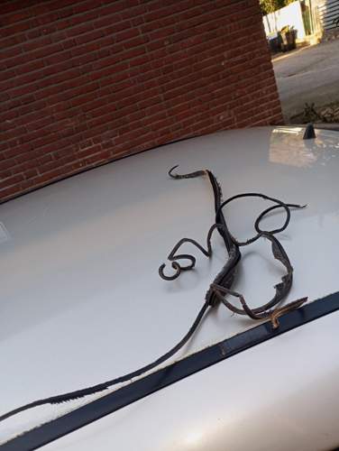

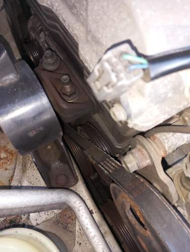

Leider kleines Update: er hat sich was neues einfallen lassen, mir ist der kleinere Keilrippenriemen abgeflutscht und quasi zerfleischt worden, ich versuche mal Bilder einzustellen. Was außer der Lima wird da noch angetrieben? Etwa die Wapu?
Der große macht ja noch Klima und Servo
Dieses moderne Kunstwerk hat sich dann unter das obere Rad des großen Riemens geschoben, auf die Dauer wäre wohl auch der große "entfernt" worden... Ein Wunder dass ich noch nach Hause kam

Dieser "Bruch" hätte mit einem regelmäßigen Service vermieden werden können.
