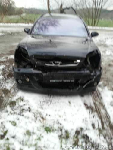

Nach einem Auffahrunfall mit meinem Vectra 1,9 CDTI Caravan 150 PS Ausführung mit allen Extras hat es mir die gesamte Front zerrhauen!
Jetzt muss ich die Frontpartie inkl. Stoßstangenverstärkung/-halter und Schloßträger, sowie die Xenon-Scheinwerfer mit Kurvenlicht, Klimakondensator und Kühler ausbauen und neu, bzw mit Gebrauchtteilen ersetzen.
Da ich alles, bis auf den Schloßträger schon mal ausgebaut hatte, ist das weniger mein Problem. Mein Problem zur Zeit ist der Schoßträger! Bei dem habe ich bereits alle Schrauben und 2 Nieten entfernt. Der sitzt aber immer noch bombenfest und mit Brechstange oder Kuhfuß möchte ich vorerst nicht dran gehen.
Ist das Teil eventuell auch noch geklebt? Schweißstellen sind keine vorhanden.
Wenn sich in diesem Bereich jemand von Euch (vielleicht sogar ein Karosseriebauer) auskennt und mir helfen, bzw. Tipps geben kann, wäre ich sehr dankbar!

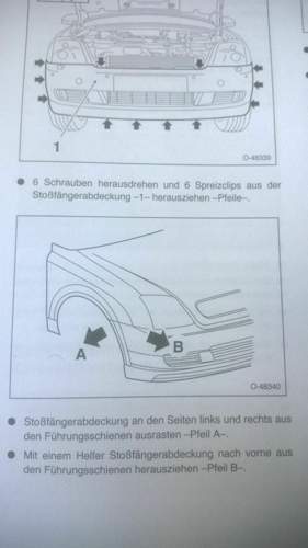

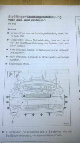

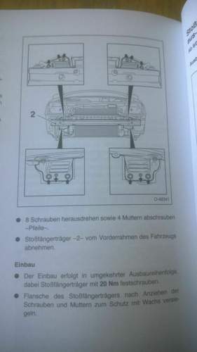

Hallo!
Hier ein paar Bilder ich hoffe das ich dir helfen konnte!
Gruß GMO

@GMO Du hast es gut gemeint aber das Thema verfehlt.
Er bekommt dem Schlossträger nicht ab, das ist das Teil wo der Schließmechanismus der Haube verbaut ist.
Ok!!!
Ich schau mal ob ich was Finde!
Gruß GMO

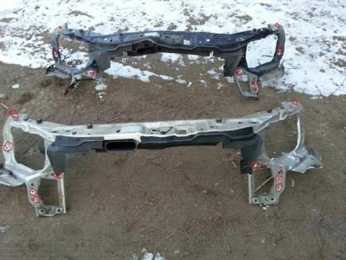

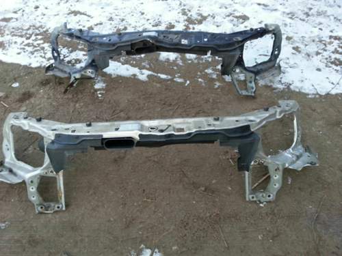

Hallo Leute!
Wie versrochen möchte ich an dieser Stelle Bilder vom Schloßträger mit und ohne Markierung der Schweißstellen hochladen.
In meinem Eifer habe ich vergessen Bilder vom eingebauten Zustand zu machen. Das blaue Teil auf den Bildern ist das alte Teil aus meinem Wagen. Ist daher auch an den Schweißstellen viel verbogen, habe beim Ausbau keine Rücksicht genommen }>ist ohnehin Abfall.
Die roten Kreise (sofern man sie so nennen kann) sind die Stellen, an denen das Schloßteil extra mit Schweißpunkten befastigt ist. Sollte bei jedem an den gleichen Stellen sitzen. Wenn man jedoch genau nachsieht, kann man die Schweißstellen auch so erkennen.
Für die oberen Schweißpunkte, bei meinem Fahrzeug je 1 pro Seite, mußte ich die ersten beiden Schrauben des Kotflügels entfernen, damit ich den dann nach außen ziehen konnte um an den Schweißpunkt zu kommen. Habe die Schweißpunkte mit nem Bohrer angebohrt und mit einem großen Schraubendreher abgehebelt. Hat super funktioniert.
Mein Kühlerpaket inkl. Lüfter war/ist ebenfalls zerrbröselt und ich bin froh, dass ich dieses Paket bei den Teilen mit dabei habe und nur die ablaufenden Anschlüße dran machen muss und natürlich einbauen. Selbst die Xenon-Scheinwerfer sehen aus wie frisch aus dem Laden.
Kann meinen Autoverwerter echt nur weiter empfehlen. Wer also Interesse hat....
Morgen werde ich mit dem Einbau der Teile beginnen.
MfG Heinz
20180214-165201-schweissstellen
20180214-165201
