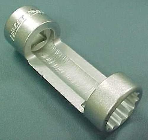

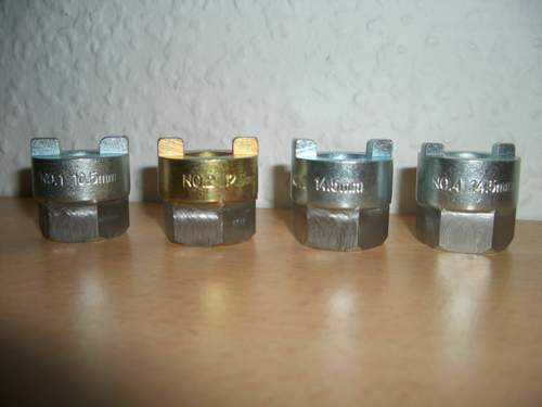

So, ich hab jetzt die Nutmutter-Nüsse bekommen. Diese sind mit 22mm Außensechskant versehen - habe ich heute in der Firmal aber auf SW 21 abfräsen lassen... Somit habe ich die Möglichkeit das Hazet Tool 2593-21 auf die Nutmutter-Nüsse aufzustecken und mit dem Imbusschlüssel gegenzuhalten und die Möglichkeit den Drehmomentschlüssel anzusetzen...
Wenn die Gewindestange des Dämpfers zu lang sein sollte, könnte ich noch die Zündkerzen-Nuss dazwischen packen.

Hazet 2593-21
Nutmutter-Nuss 1
Nutmutter-Nuss 2
Wow, da hat sich ja einer richtig in Unkosten gestürzt. 😰
Dann mal gutes Gelingen.
Aber mit dem Dorn etwas nachschlagen, wie Uurrus schrieb, hätte wohl auch gereicht.
Wichtig ist nur beim Anziehen das Gegenhalten der Kolbenstange.
Wenn man die Nut-Nuss hat, geht auch der Schlagschrauber zum Anziehen recht gut!😁😁😁
@ konsultic: Unkoasten gibbet net... 😁 Außerdem haben mich die 4 Nüsse 20€ geostet und das abfräsen halt nichts... Eine von den 4ren müsste passen, wusste halt nicht welche - deswegen im Set gekauft. Nur das Hazet tool kostet ca. 35€... 😰 Hazet halt... Aber so wie das Teil aussieht (ziemlich instabil) - und was es leisten muss - kauf ich da lieber Markenware.
@ Padman: Jaaaaaa, ein Schlagschrauber geht auch - haben wir sogar... Missfällt mir aber trotzdem. 😛

so nen Nüsse habe ich auch aus hochfestem Kesselstahl in der Firma drehen lassen. Passen perfekt. Nimm aber immer neue Muttern von VW, dann klappt das auch besser mit den Nuten beim anziehen...
