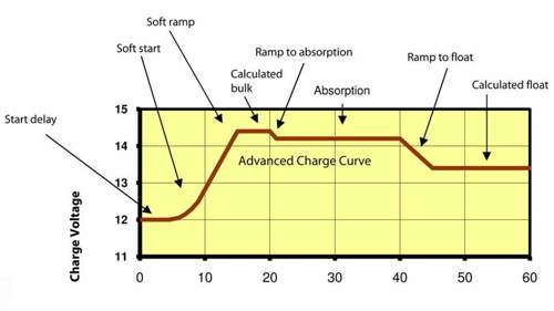

@Conny: Scanmaster Elm 2.1 habe ich nicht. Ausserdem habe ich mir extra Torque gekauft, damit ich nicht immer das Laptop ins Auto schleppen muss.
Edit: Hier noch die Kennlinie von einem Regler -> siehe Bild.
Ladespannung

@amphore schrieb am 19. Januar 2015 um 08:18:21 Uhr:
Hallo
schöne Ladekennlinie... von was für einem Regler ist die denn ? Von einem W/S 203 ?

Ist von einem externen Nachrüstregler für ältere Fahrzeuge mit Bosch Lichtmaschine um neue Batterien (AGM, Vlies, ...) zu betreiben.
MfG, Helmut

Hab ich schon geahnt, dasss das ein Spezialteil ist. Solche Laderegler kosten viel Geld, aus dem maritimen Bereich (Sterling) sind sie nicht unter 150€ zu kriegen, dann sind sie aber auch wasserdicht.
