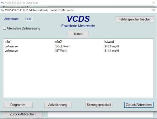

Hallo zusammen
Sorry für die sehr späte Antwort aber hatte keine Zeit gehabt.
Anbei der Auszug vom fehlerspeicher. Und zwei Bilder von AGR und LMM
Alle filtern wurden gewechselt und öl auch aber das Problem bleib bestehen.
Laut Auszug sind glühkerzen von zylinder 2 und 3 defekt aber sollte nicht die Ursache des problemes sein.
Laut Werkstatt soll ich LMM wechseln und AGR reinigen da agr nur bis zu 95% schließt und LMM nicht gute Werte liefert.
Meint ihr das könnte das Problem sein? Laut Meister ist dadurch auch die PDF Regeneration gestoppt.
Danke für eure Hilfe.
Mittwoch,08,Mai,2024,13:11:26:53046
VCDS Version: PCI 23.11.0 läuft auf Windows 10 x64
www.vcdspro.de
CoDiag.de
Adresse 01: Motorelektronik Labeldatei: DRV\059-907-401-BPP.clb
Steuergerät-Teilenummer: 4F5 910 401 B HW: 4F0 907 401 C
Bauteil und/oder Version: 2.7L V6TDI 000SG 0010
Codierung: 0011322
Betriebsnummer: WSC 02334 785 00200
VCID: 200C00FEF30CD591E2-8074
4 Fehlercodes gefunden:
005659 - Glühkerze Zylinder 2 (Q11)
P161B - 001 - Unterbrechung
Umgebungsbedingungen:
Fehlerstatus: 01110001
Fehlerpriorität: 0
Fehlerhäufigkeit: 1
Verlernzähler: 255
Kilometerstand: 188139 km
Zeitangabe: 0
Datum: 2024.04.05
Zeit: 20:48:18
Drehzahl: 945 /min
Drehmoment: 81.9 Nm
Geschwindigkeit: 0.0 km/h
Tastverhältnis: 1.0 %
Spannung: 13.22 V
Tastverhältnis: 20.5 %
Temperatur: 30.6°C
005660 - Glühkerze Zylinder 3 (Q12)
P161C - 001 - Unterbrechung
Fehlerpriorität: 0
Fehlerhäufigkeit: 1
Verlernzähler: 255
Zeitangabe: 0
Datum: 2024.04.05
Zeit: 20:48:18
Drehzahl: 945 /min
Drehmoment: 81.9 Nm
Spannung: 13.22 V
Temperatur: 30.6°C
000565 - Ladedruckregelung
P0235 - 001 - Regelgrenze unterschritten - Sporadisch
Fehlerstatus: 00110001
Fehlerpriorität: 0
Fehlerhäufigkeit: 1
Verlernzähler: 255
Kilometerstand: 190395 km
Zeitangabe: 0
Datum: 2024.04.23
Zeit: 13:21:01
Drehzahl: 1953 /min
Drehmoment: 397.8 Nm
Geschwindigkeit: 107.5 km/h
Druck: 2284.8 mbar
Druck: 1662.6 mbar
(keine Einheit): 502.9
Temperatur: 20.7°C
000260 - Luftmassenmesser (G70)
P0104 - 001 - kein Signal - Sporadisch
Fehlerstatus: 00100001
Fehlerpriorität: 0
Fehlerhäufigkeit: 1
Verlernzähler: 255
Kilometerstand: 192196 km
Zeitangabe: 0
Datum: 2024.05.07
Zeit: 09:01:37
Drehzahl: 0 /min
Drehmoment: 0.0 Nm
Tastverhältnis: 0.4 %
Spannung: 12.16 V
Druck: 999.6 mbar
(keine Einheit): 0.0
Readiness: 0 0 0 0 0
1000005420
1000005419
Versteller der VTG defekt. Ist ein bekanntes Problem.
@omegabe schrieb am 10. Mai 2024 um 06:46:12 Uhr:
Also meinst du das, das Problem nicht an dem LMM und AGR liegst sondern an dem stellmotor? Wie kann ich herausfinden ob wirklich der stellmotor defekt ist? Und solle ich trotzdem LMM wechseln? AGR und denn Rest werde ich sowieso am 3 Juni mit Walnuss Granulat reinigen. Soll ja super Ergebnisse erzielen.
