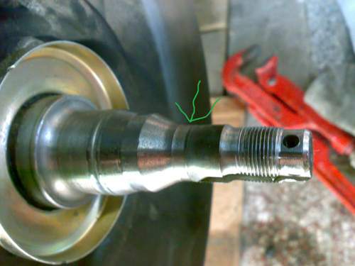

So habs runter. das hintere war fest verstehe nur nicht warum habs aber runter bekommen. also es saß gut fest auf dem achszapfen! beim vorderen lager sieht man aufm achszapfen ne stelle, siehe bild!

langsam weiß ich nicht mehr was es sein soll. hab das lager komplett gewechselt "neue von QH" und das geräusch ist weiterhin da, dachte das es an dem rad liegt also notrad rauf gefahren keine änderung!!! Wenn nen neues lager verbaut ist müsste es doch eigentlich ruhe geben!!!

Vielleicht knallst du das Lager einfach zu fest? So wirds gemacht: Lagerschalen korrekt einpressen, alles zusammenbauen, Rad drauf (Wagen natürlich hochgebockt). Dann die Mutter mit den Fingern(!) so fest anziehen wie man kann. Dabei gleichzeitig das Rad hin- und herwackeln, um das ganze Gekröse zu zentrieren und übermäßige Luft herauszunehmen.
In den Fachbüchern wird ja immer die "Unterlegscheibe-mit-Schraubendreher-verschiebe-Methode" genannt. Das wird von vielen allerdings falsch verstanden, da man an der Stelle mit dem Schraubendreher enorme Hebelkräfte walten lassen kann.
Oder hast du das falsche Lager im Visir? Die Geräuschübertragung- und Wahrnehmung in der Karosserie ist manchmal sehr merkwürdig.
ich hab auch bald das gefühl das es vielleicht von vorne kommt und sich bis nachhinten überträgt!!! weil die vorderen radlager habe ich vom schlachte gt übernommen und weiß nicht wann die mal gemacht worden sind!!! am besten die auch mal neu machen?!?!?!?
der wagen hat 237000km runter!!! wird mal zeit würde ich sagen!
Weiß jemand ob die Achszapfen die bei ebay vertickt werden überhaupt was taugen oder sind die fürn arsch?!?!??!
@norder: Wie du sagtest ob ich vielleicht das falsche im gehör habe so ist es auch! Es war das linke hintere jetzt ist alles ruhig!!! die woche nochmal mein auto durchchecken und dann ab zum TÜV!!!!
