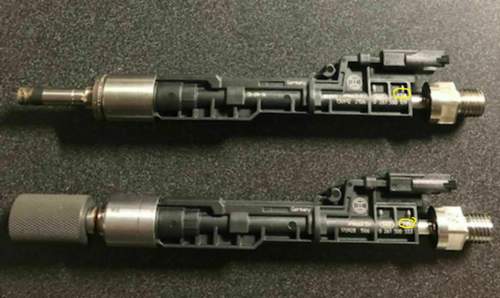

Hmmm... Die sehen aus wie im Bild im Anhang. Rein vom Ablesen her kann ich auf diesen Injekoren maximal nur mehr 1 dreistellige Zahl finden. Brauchen würde man doch immer 2 oder? Mengen- und Energiewert (sorry hab noch nie Injektoren codiert).
BCM braucht man für map 1 nicht und da ich dafür den LLK teildemontieren muss, wollte ich erst die Funktion prüfen bevor ich das mach.
Lg

Das sind die selben Magnetventilinjektoren, welche auch im N55 verwendet werden. Dort wird der Mengenabgleich nur mit der dreistelligen Zahl kodiert.
Injektor

@Tomelino bin dabei mir ISTA zu holen. Ok, danke. Dann seh ich mir das mal an. Also gibt es bei den neueren Injektoren nur mehr den Mengenabgleich (1 dreistellige Zahl) und der Energieabgleich bleibt auf 0?
Musst über ISTA einfach mal schauen was der haben will. Das ist von DME zu DME unterschiedlich.
Aber da keine Parameter für den Energieabgleich vorhanden sind, müssen diese auch nicht eingegeben werden, bzw. es wird keine Möglichkeit geben diese einzutragen.

hab mir jetzt neue Versionen von ISTA, INPA und dem BMW ETK geholt.
In ISTA hab ich dann gleich mal nach den verbauten Injektoren gesucht (EU5 / EU6).
Mein Fahrzeug ist mit EU6 Injektoren ausgestattet. Von EU5 auf EU6 wurde irgendwann 2013 gewechselt. Der Unterschied dabei ist, dass EU5 Injektoren beim Mengenabgleich alle unterschiedliche Codierwerte haben - die EU6 Injektoren sind die, die man "nicht codieren muss". Alle EU6 Injektoren haben bei der 3-stelligen Zahl "215" stehen (oder garnix). Das ist der von BMW vorgegebene "dummy-Code". Da der aber selbstverständlich schon bei Auslieferung mit 215 codiert ist, muss ein EU6 Injektor (Teile Nr.: 13538627842) nicht mehr nachcodiert werden, da die alle 215 als Wert haben und die DME selber lernt.
Wollte das nur mal hier zusammenfassen, falls in Zukunft mal jemand ein solches Problem hat. EU6 Injektoren sind ja weiter verbreitet als nur bei meinem N63TU Motor ;)
Dann muss ich mein Zündaussetzerproblem woanders suchen...
