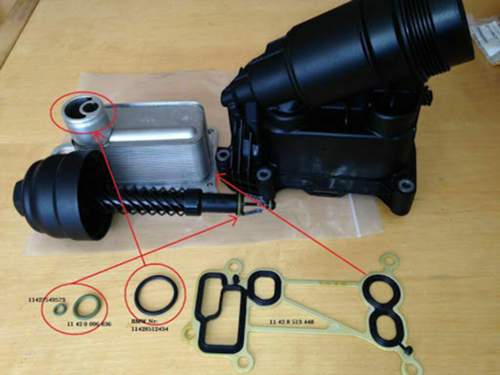

Auf der Fahrerseite sitzt das Ölfiltergehäuse, welches über Gummidichtungen am Motorblock angeflanscht ist und da dazwischen ist ein O-Ring, welcher irgendwann aufgibt. War bei mir so. Habe das lange einfach geschehen lassen, aber als die Tropfen dann mehr wurden, musste ich es doch reparieren lassen. Dazu muss auch Kühlflüssigkeit abgelassen werden. Sag Deiner Werkstatt gleich, dass BMW grünes Glysantin verwendet, bei mir haben sie rosa nachgegossen.
Ich habe den Eindruck seit dem das Ölfiltergehäuse aus Plastik ist, darf man es nicht mehr richtig am Motorblock festknallen und es wird undicht. Früher gab es über Generationen nur ein und das selbe aus Alu. Ich erinnere mich, dass im E46 M3 das gleiche zu sehen war, was ich auch im E30 hatte.
Könnte man das umrüsten, also sind die Kanäle und Schraubverbindungen immer noch gleich?

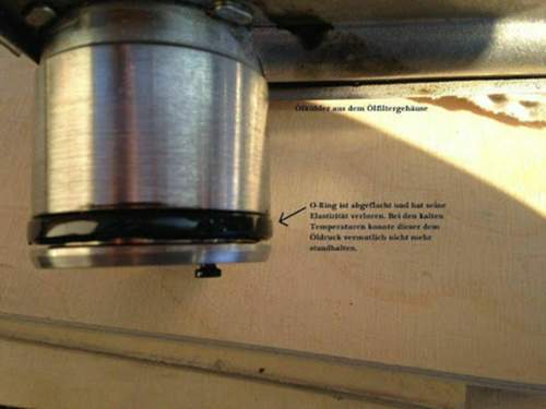

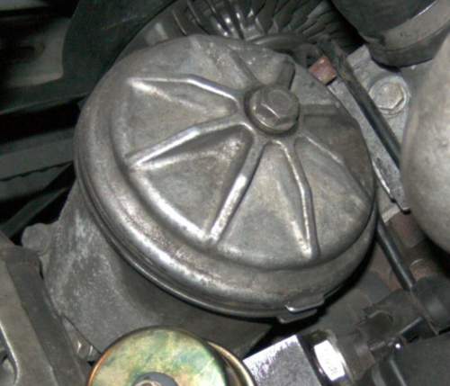

Alt gegen neu🙂
Alt
Neu

Ich habe den leichten Ölverlust nun auch am Ölfiltergehäuse beim N57. Habt ihr nur die Dichtung gewechselt oder das komplette Gehäuse mit Wärmetauscher neu gemacht?
Ich habe damals nur einen dichtungssatz bestellt eingebaut, dauert 20 min. Und Ruhe war. Bis heute 30.000km später ist Ruhe. Du hast eine Dichtung am Gehäuse und eine im Gehäuse beide solltest du wechseln ist aber kein Hexenwerk und die gibt es meist auch mit im Satz.

Das passiert automatisch wenn du die Schrauben löst. Du kannst es auch mit dem Ölwechsel machen. Ich hab damals die Schrauben gelöst und schon kam die Brühe. Eimer drunter, die Stelle gesäubert Dichtung erneuert an den Auflageflächen nochmal nachgereinigt und wieder fest gemacht. Flüssigkeiten wieder aufgefüllt, Ende. Ich bin kein gelernter Mechaniker, nur Technik begeistert und habe nicht 2 Linke Hände. Also alles nicht dramatisch.

Motor Öl muss dazu nicht abgelassen werden. Deckel für ölfilter demontieren . Behälter mit lappen trocken wischen. Schluch für kühlwasser mit einer speziellen kunstoff Klemme abklemmen.
Dichtungs Flächen reinigen, . DICHTUNGEN erneuern und alle Schrauben im Kreuz verfahren mit 10 NM anziehen. Fertig.
