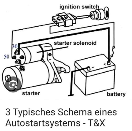

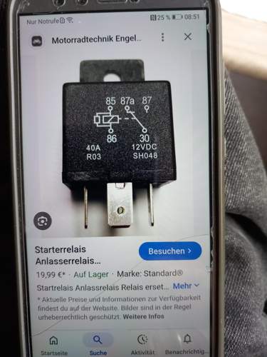

@Beichtvater
Früher hatten Magnetschalter in Anlassern von Verbrennungsmotoren ein Ritzel. Dieses Ritzel wurde durch die Bewegung des Magnetschalters in die Zahnung der Schwungscheibe eingeregt, wodurch der Anlassermotor gestartet wurde. Der Magnetschalter selbst, oft auch als Starter- oder Anlasserrelais bezeichnet, hat die Aufgabe, den Strom von der Batterie zum Anlasser zu leiten, um den Motor zu starten.
Der Magnetschalter ist und war nie Starter oder Anlasserrelais.
Das Anlasserrelais ist ein separates Relais / Bauteil welches aber zweifellos den Strom zum Anlasser schaltet.
Nur Beispielbild
Bild #211528868
Der Magnetschalter ist sehr wohl ein Relais. Er schaltet bei Ansteuerung den vom Anlassermotor benötigten hohen Strom zum Anlassermotor durch. Darum geht von der Batterie ein dickes Kabel zu einem Anschluss am Magnetschalter und vom zweiten Anschluss weiter zum Anlassermotor. Außerdem bewegt er durch ein elektrisch erzeugtes Magnetfeld das Anlasserritzel zur Schwungscheibe.
Das im oben verlinkten Bild zu sehende Relais schaltet den Strom zum Magnetschalter, nicht zum Anlassermotor. Aber vielleicht ist das ja bei Motorrädern anders😂
