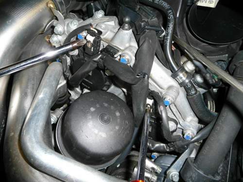

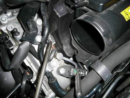

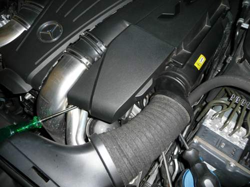

War glaube ich weiter oben schonmal ein Frage und ich wurde eben auch direkt gefragt wo den genau die betroffenen Stecker sind beim M278. Dann versuche ich mal mein Glück als Erklärbär.
Jetzt mit einem richtigen Foto gelingen auch Bilder die man gebrauchen kann.
Ich war eben nochmal am Auto und habe zur besseren Sicht vier Schraubendreher mit der Spitze auf die betreffenden Stecker gelegt von der linken Bank. Auf der rechten Bank ist es ebenso ausser das man den Öleinfüllstuzten kurz abdrehen muß um die Abdeckung zu entfernen.
Immer gleich wieder den Deckel montieren bzw einen Lappen drauf legen das ja nichts reinfallen kann.
Denke man kann es so ganz gut erkennen auf den Bildern, vorausgesetzt ist natürlich das man die kleine Abdeckung und den Ansaugschnorchel vorher entfernt.
Das ist aber kein Problem, alles nur gesteckt oder geclipst.
Bild 1 das sind die zwei Sensoren oben drauf
Bild 2 das sind die Versteller Stirnseitig
Bild 3 mit Abdeckung (nur aufgelegt)
Bild 4 ohne Abdeckung
Um die Stecker zu entfernen den kleinen hellgrauen Clip ca. 3 mm nach oben zum Kabel hin ziehen und dann den Stecker oben etwas zusammendrücken. Auch wenn man meint es geht nicht drücken, es geht schon!
Dann kann man ganz leicht den Stecker abziehen. Leichter geht es wenn der Motor noch etwas warm ist habe ich festgestellt.
Vorsichtig sollte man eh sein bei den Temperaturen momentan, Kunststoff ist spröde und bricht vielleicht leicht ab.
