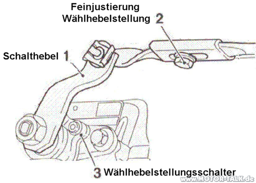

Eine Frage noch wenn ich das Getriebe einbauen welche Stellung muss das getriebe habe sowie der Wahlhebe nicht das ich in den D gangschalte und ich dann Rückwärs fahre 😁😁😁😁😁
Vorrausgesetzt am AT-Getriebe isr alles an Ort und Stelle kann es nicht passieren!
durch das kleine Schaltgestänge,was die Schaltbefehle vom Schalthebel zum Getriebe überträgt,geht es nicht-das
was Du befürchtest!
da sitzt eine kleine 6er Schraube(SW 10mm) die in eine kleine Verzahnung geht und eine vordefinierte Einstellung
des Schaltgestänges zum Getriebe vornimmt!
da kann nichts anbrennen!
man sollte nur beim Anschrauben dieser kleinen Schraube den Schalthebel nicht in Position P stellen,da der
Schalthebel in dieser Stellung P blockiert ist,wegen besserer Montage!

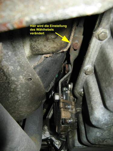

Da kannst du eigentlich nicht viel falsch machen.
Wählhebel auf P stellen, die Wählhebelwelle auch auf P stellen (Hinterräder blockert) und dann das Schaltgestänge montieren.
Die Schraube der flachen Einstellklemmung lösen, ein wenig daran wackeln und dann spannungsfrei wieder fest ziehen.
Feinjustierung-schaltgestaenge
Ja das ist nicht möglich -.-
Habe alles schon Montiert so das ich das Getriebe nur noch lösen muss wenn das Gestänge schon ab ist wie kann ich das dann machen.
Geht das nich wenn ich das auf Gang 1 Stelle oder hätte ich das vorher auf P Stellen sollen.
Auf was für eine Stellung muss das stehen wenn ich das Getriebe ausbaue ist das egal oder nicht

P ist Anschlag, sowohl oben als auch am Getriebe.
