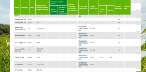

Zur Frage "Mustang mit Gas?":
Da scheinen keine Probleme zu erwarten sein.
In der angehängten Liste ist bei keinem Mustang-Motor eine Eintragung bei "Zylinderkopf".
D.H.: bei den Motoren sind keine Auffälligkeiten aufgetreten
und eine Modifizierung mit Schamanen-Pipi (Flash-Lube) wird nicht empfohlen.

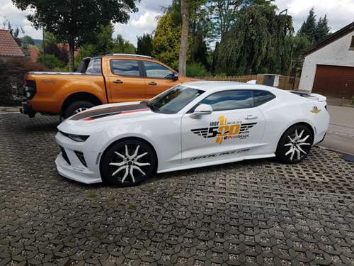

Also zum Mustang kann ich dir nix sagen, ausser das er damals bei mir gleich durchgefallen war, als ich auch vor der Entscheidung stand.
Den Challenger hatte ich knapp 2 Jahre, den SRT, als 8 Zylinder mit Zylinderabschaltung. Es gibt ihn als EU Modell.
Bzw. wird das kanadische Modell genommen (wegen KM/H Tacho) und her von den Dodge Händlern umgerüstet. Eu Navi etc. ganz normal mit Herstellergarantie. Die Versicherung und Inspektion sind nicht so teuer. Da ist der Camaro teurer in der VS. Willst du das Auto das ganze Jahr fahren, wohnst du in der Stadt oder auf dem Land? Das macht einen Unterschied im Verbrauch. Challenger und Camaro lagen bei mir um die 11 L, aber ich wohne auch auf dem Land. Tempomat durch Österreich bei 9 L. Platz für 4 Personen sind kein Problem, auch der Kofferraum mit über 500 L ist riesig.
Der Challenger ist im Winter, trotz Winterreifen, nicht witzig, da bedarf es schon einen sensiblen Gasfuss. Ausserdem ist er sehr breit. Autobahn,Baustelle, linke Spur und dir wächst der Schweiss auf der Stirn.
Den Camaro 2016er, hatte ich danach.
Der ist deutlich einfacher zu fahren, wesentlich sportlicheres Fahrwerk und 300 KG leichter. Die merkt man auch.
Platz auf der Rückbank kannst du vergessen, also betrachte den mal als reinen 2 Sitzer mit Gepäckablage.
Verbrauch war im Durchschnitt auch bei 11L, auch dank Zylinderabschaltung. Versicherung ist teurer als beim Challenger, Inspektionskosten sind in etwa gleich. Kofferraum reicht aus, hat aber eine recht kleine Öffnung. erschreckt erstmal, aber dafür ist der sehr tief und die Rückbank lässt sich umlegen.
Die Haube kommt ab 200 KM/h bei allen hoch, macht aber nichts, zuerst bin ich auch auf den nächsten Parkplatz gefahren und habe alles kontrolliert, ist aber so. Hängt auch ab ob Gegenwind oder nicht.
Ab 250 KM/h ist es auch egal ob Gegenwind oder nicht, Haube hebt sich an, ist eben Gewohnheitssache.
Spaltmassprobleme halte ich für überschaubar. Beim Challenger war es die Heckklappe bzw. der Übergang zum Rücklicht und beim Camaro war es das Armaturenbrett (übergang zur Türverkleidung) und sonst nix. Da gibt es aber sicher Unterschiede von Fahrzeug zu Fahrzeug.
Bei Gasanlagen halte ich mich raus, zum einen habe ich keine Erfahrung damit und zum anderen halte ich nix davon, also sag ich mal nix dazu.
Ich wünsch dir viel Erfolg bei deiner Entscheidung.

Leider sagt mir das angehängte Bild nicht so viel aber was ich deinen Aussagen entnehmen kann ist das ein V8 in einem Mustang wohl einen Gassumbau problemlos wegstecken kann, wenn es richtig gemacht wurde.

Die Borel-Liste zeigt Autos und Motoren, die schon umgerüstet wurden.
Wichtig ist eigendlich nur die letzte Spalte;
wenn da was eingetragen ist, handelt es sich um einen "Problem-Motor".
Dann wird entweder eine "Ventil-Zusatzschmierung" empfohlen,
oder sogar ein Umbau des Zylinderkopfes mit "gasfesten Ventilen und deren Sitzen.
In den Spalten davor wird angegeben, wie groß der Gastank sein sollte,
wobei man vom Nennvolumen noch 20% abziehen muss,
da Gastanks nur zu 80% befüllt werden dürfen.

Danke für die Erklärung der Borel-List, was hälst du eig. so von Erdgas?
Muss man da eig. selber drauf achten das der Tank nur 80% hat oder wird das durch die Tankstelle oder ein Ventil am Auto geregelt?

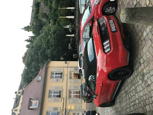

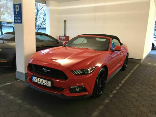

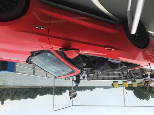

Ich habe seit Januar 2018 ein 2017er Modell vom 5.0 GT Cabrio. Verbrauch laut Bordcomputer 12,6 l
Ich bin gerade in Wien und fahre heute nach Hause, ich werde mal den Bordcomputer zurücksetzen wahrscheinlich kommt dann deutlich weniger heraus.
Ich finde den V8-Sound sehr gut, hör dir das einfach mal selber an. Ja, es stimmt sehr viel Plastik im Innenraum Und natürlich im Vergleich zu einem BMW von der Bedienung her sehr vielE dinge die einfach unlogisch oder undurchdacht sind.
Aber ich war völlig verblüfft,wie viel Spaß mir das Auto macht und wie viel ich damit gefahren bin. Ich habe gedacht den fahre ich als Zweitwagen vielleicht 3000 oder 5000 km im Jahr und so waren es letztes Jahr 15.000 km .
Der Rekordsommer 2018 hat natürlich das seine dazu beigetragen.
EDIT: kaputt war bis jetzt noch nichts.
PS: warum stehen die Bilder auf dem Kopf??
