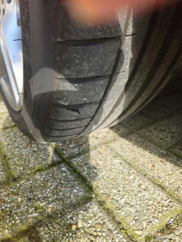

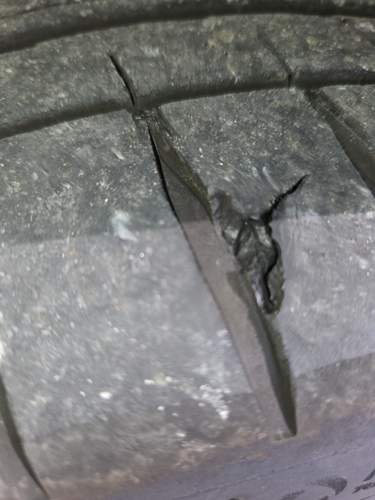

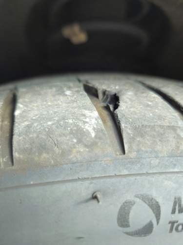

Muss der Reifen ausgetauscht werden?
Moin zusammen, ist mir gerade aufgefallen vorne links.
Was haltet ihr davon?

Moin zusammen, war vorhin bei der Werkstatt meines Vertrauens.
Der Kollege dort meinte, dass man damit noch fahren könne, hat aber auch angemerkt, dass er damit nicht mehr als 180km/h fahren würde.
Also nicht sehr vertrauenserweckend das Ganze.
Der Reifen vorne links kommt definitiv neu. Ich frage mich allerdings noch, ob ich die komplette Achse tauschen soll oder nicht.
Laut dem Kollegen vor Ort könnte ich auch nur vorne links austauschen.
Gibt es hier eine Mindestprofiltiefe, die der Reifen vorne rechts noch haben sollte, damit ich ihn eventuell behalten kann?
Auch hier gilt wahrscheinlich wegen der Sicherheit, einfach komplette Achse tauschen nehme ich an.
Danke und Gruß!

Wenn du dort keine Luft verlierst dann fahr weiter. Sieht nicht schlimm aus.

@BuschiBoy fahr weiter!!! Aber lass es ruhig trotzdem mal kontrollieren. Bilder sagen mehr als tausend Worte und nach den Bildern würde ich weiter fahren.

@BuschiBoy: Wie schon gesagt: Nach den Bildern kann man das nicht beurteilen. Dazu muss man mal genau den Zustand prüfen. Ist da nur ein kleines Stück Gummi sauber herausgeschnitten, und der Schnitt geht nicht tiefer als das Profil? Dann kann man damit vielleicht weiterfahren. Oder siehst du Risse, Materialschäden, die tiefer gehen? Dann auf jeden Fall tauschen.
"Vielleicht" schreibe ich, weil ich eben kein Reifenexperte bin. Daher ist das nur meine Meinung. Und die müsste dir ein Experte bestätigen können. War das nur ein "Kollege" oder ein echter Experte? Wenn es schon ein Experte war, würde ich auf jeden Fall auch tauschen. Gerade bei hoher Geschwindigkeit will man ja keinen Reifenplatzer riskieren. Oder du suchst dir noch einen echten Experten, der klar sagen kann: Hopp oder Top.
Und im Zweifelsfall gilt immer: Wechseln! Denn, wie schon gesagt sind Reifen absolut sicherheitsrelevant.
Wenn du wechselst, dann wechsle eine Achse (bei nicht-xDrive). Erstens fehlt ja schon einiges an Profil, und zweitens sind die Reifen drei Jahre alt. Reifen verlieren aber nicht nur mit der Zeit Profil, sondern altern auch. Einer neu und einer alt auf einer Achse wäre also im Fahrverhalten unsymmetrisch.
Ich empfehle dir, die neuen Reifen dann hinten zu montieren, falls du keine Mischbereifung hast. Sonst eben beide vorne wechseln.
Das halte ich allerdings auch für gefährlich. Wie willst du auf den Bildern sehen, ob irgendwo noch ein Schnitt / Riss tiefer geht, oder umliegendes Material beschädigt wurde? Ich bin kein Experte, aber würde mir das schon viel genauer anschauen, als auf den Bildern zu sehen. Und trotzdem würde ich noch einen Experten fragen. Der erste Experte bzw. "Kollege" sagte ja: "Nicht über 180 km/h fahren". Das wäre für mich ein klarer Grund zu wechseln.
Übrigens ist es kein xDrive (steht weiter oben).
Fahr weiter. Solange er keine Luft verliert. Ich hatte selber mal ein Stück Blech im Reifen an einer sehr ähnlichen Stelle und hatte mich nur über das klackern gewundert. Ich bin damit noch 450km gefahren bevor die Reifenkontrolleuchte anging. Das Ding war komplett durchstochen auf 2 cm Länge. Hat auch gehalten. Die können ne Menge ab.
