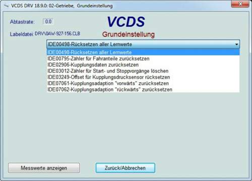

Hallo alle zusammen habe bei YouTube einen Beitrag gesehen das man das Automatikgetriebe zurücksetzen(neu anlernen) kann. Würde das gerne bei meinem Audi A4 B8 2.0Tdi 143ps machen. Hat jemand eine genaue Anleitung wie ich das machen kann? VCDS vorhanden.
Vielen Dank im Voraus

Adaptionsfahrt geht beim 0AW nicht mehr.
Lernwerte löschen, das war's.
Beim 01J macht man Lernwerte löschen und Adaptionsfahrt mit dem Tester bzw. VCDS
https://www.multitronicforum.de/viewtopic.php?p=238#p238
Habe ein 0AW und schon 2 mal Adaption gemacht.
Lernwerte zurücksetzen würde ich erst als letzte Lösung machen, wenn alles andere erfolglos war. Und ein Ölwechsel gehört dazu, wenn nicht bereits gemacht.
Definitiv nein, es mag im VCDS Dokumentiert sein, beim 0AW wird keine Adaptionsfahrt gemacht wie es beim 01J nötig ist.

Ich dachte nur weil ich den Wagen gebraucht gekauft habe das ich es mal mache das es frisch bleibt oder wie auch immer. Aber mittlerweile lasse ich es doch lieber bleiben. 170.000km hat er runter.
Also ich habe die Kupplungsadaption bei mir gemacht und es funktionierte auch.
Das Anfahren lief danach richtig topp. Davor immer mit etwas ruckeln und zu schnellem Einkuppeln.

Das mit dem Codieren von anderen Sachen war nur als Beispiel Gemeint, das diese Funktion der Adaptionsfahrt im VCDS wohl drin stehen mag, aber bei der MT 0AW eigentlich nicht Funktioniert.

Vielleicht mal eine "Spülung" in Betracht ziehen, das da wären 3 Ölwechsel hintereinander.
https://oil-club.de/index.php?...
https://www.multitronicforum.de/viewtopic.php?...
Ölwechselintervall ist alle 60TKM, bei wenigfahrer würde ich vielleicht nach 3-4 Jahren einen Wechsel in Betracht ziehen.
i.d.R. macht das nur Audi, eventuell auch ein Getriebe Spezi. Freie Werkstatt am besten vorher Schlau machen.

Aber in diesem speziellen Fall kann ich sagen es funktioniert.
Penibelst braucht man auch nicht auf den Wechsel achten. 60tkm ist Vorgabe.
Etwas eher gefällt dem Getriebe natürlich besser. Wenn man im Bereich 30-50tkm für den Wechsel bleibt, ist alles super. Am besten dann einen 3-Fach Wechsel, wie im Multitronic Forum beschrieben.
