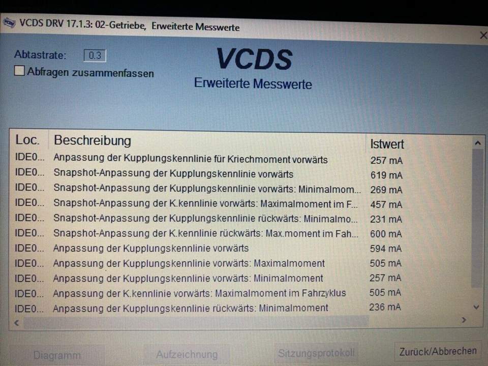

Der Kupplungsdruck bzw. die Kupplungskennlinie der Kriechfahrt ist weniger als der Kupplungsmoment Vorwärts, sollte so wohl sein.
https://img.motor-talk.de/Jxlb1qYuNXHnL1Vo.59.jpg
Ich Denke das i.v.m. der Geschwindigkeit und Motordrehzahl eben zwischen diesen beiden Parameter ein wechsel stattfindet, was Du als Ruck oder Drehzahlmesser Hüpfen Wahrnimmst.
Was die Ursache dafür sein könnte müsste ich passen.
Eingansgwelle / Lamellenkupplung sind ein Häufiger Kanditat.
Altes Öl, kann bei deinem Ausgeschlossen werden.
ggf. andere Defekte Bauteile.
Und sonst nochmal ggf. versuchen mit Lerwerte Löschen und Kriechadaption machen:
https://forum.vcdspro.de/index.php?...
Wenn Du keine Adaption machst kann es bei Dir wie bei meinem sein das der Wagen nach dem Lösen der Bremse sofort losrollt, beim Anhalten bis Stillstand noch schiebt, und der Verbauch im stand in D sich fast Verdoppelt.

Was mich nur etwas stutzig macht dafür müsste ich mir aber erstmal wieder vcds ausleihen, das er die Drehzahl so hoch packt evtl sind das ja wirklich diese Kupplungskennliene die du beschrieben hattest. Wobei das für mich kein Sinn macht anfahren tut er ja super wie man im Video sieht. Bei 10kmh ist ja definitiv keine Kupplung mehr. Könnte mir auch gut vorstellen das der Motor damit etwas zu tuen hat weil gerade nach einer starken Motorbremse (jeder 2.7 oder 3.0 TDI Fahrer weiß glaube ich genau was ich meine) tritt dieses Problem auf gar nicht mal umbedingt bei bremsen. Ob der Motor dann evtl. etwas mit der gaskennliene nicht hinkriegt… oder zu stark einspritzt was das hohe Drehmoment erklärt. Nicht umbedingt die MT
