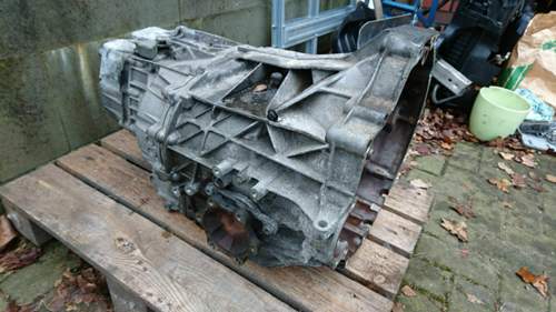

Falls jemand Interesse hat, habe ein Multitronic Getriebe stehen. Getriebeölwechsel vor 3000km.
Keine Probleme mit gehabt. Getriebesteuergeräte
wurde mal erneuert.
Bei Interesse Pn.
Dsc-0510
